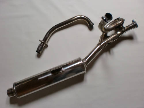

Re: Original Endtopf
Verfasst: 09.10.2010 11:47
von Dieter
So sehen die Demontierten Teile dann aus, definitiv keine Schelle am Topf
