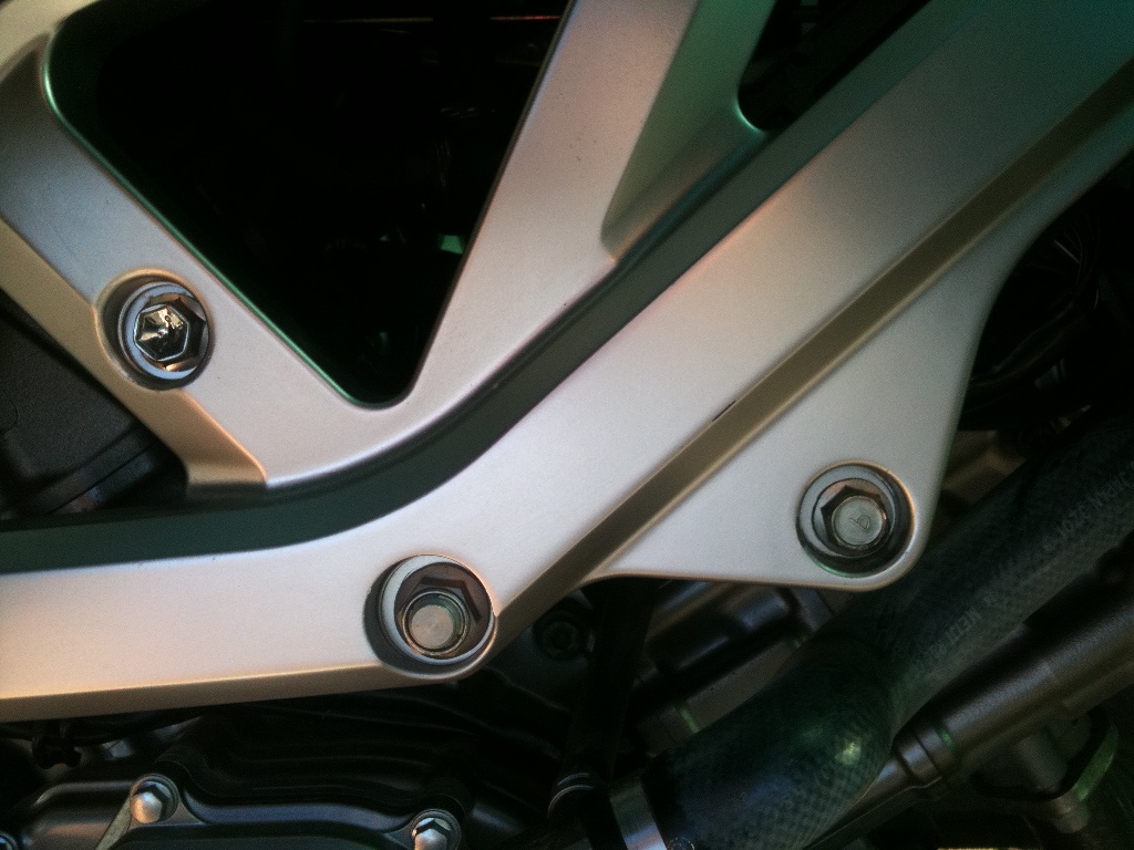

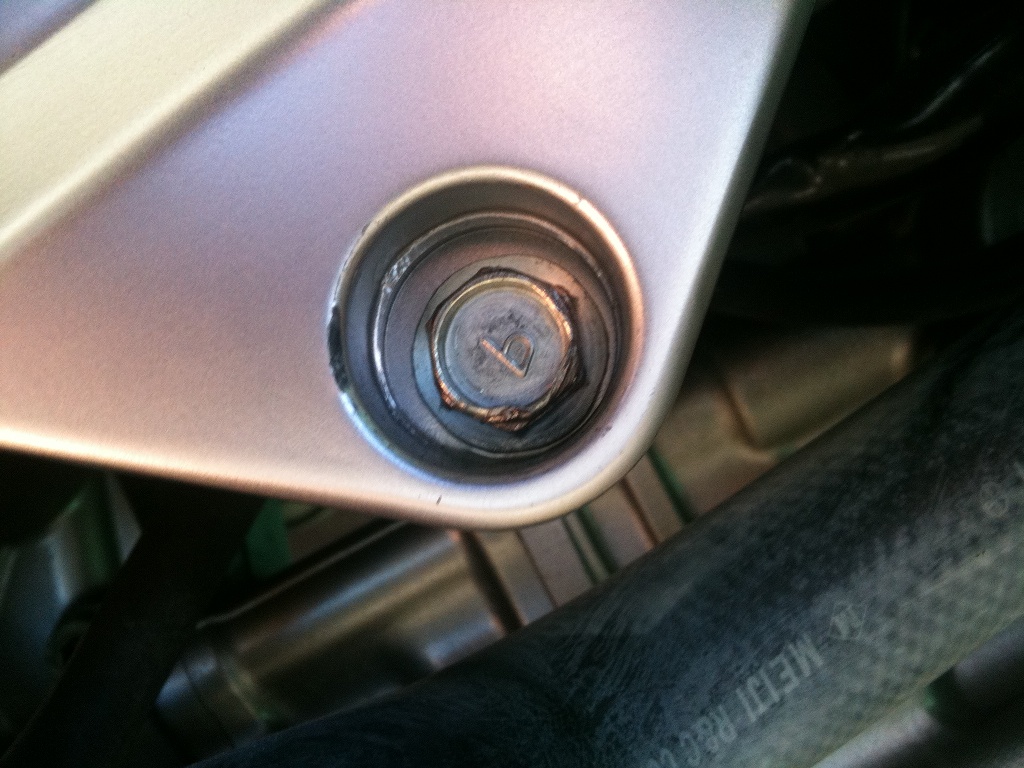

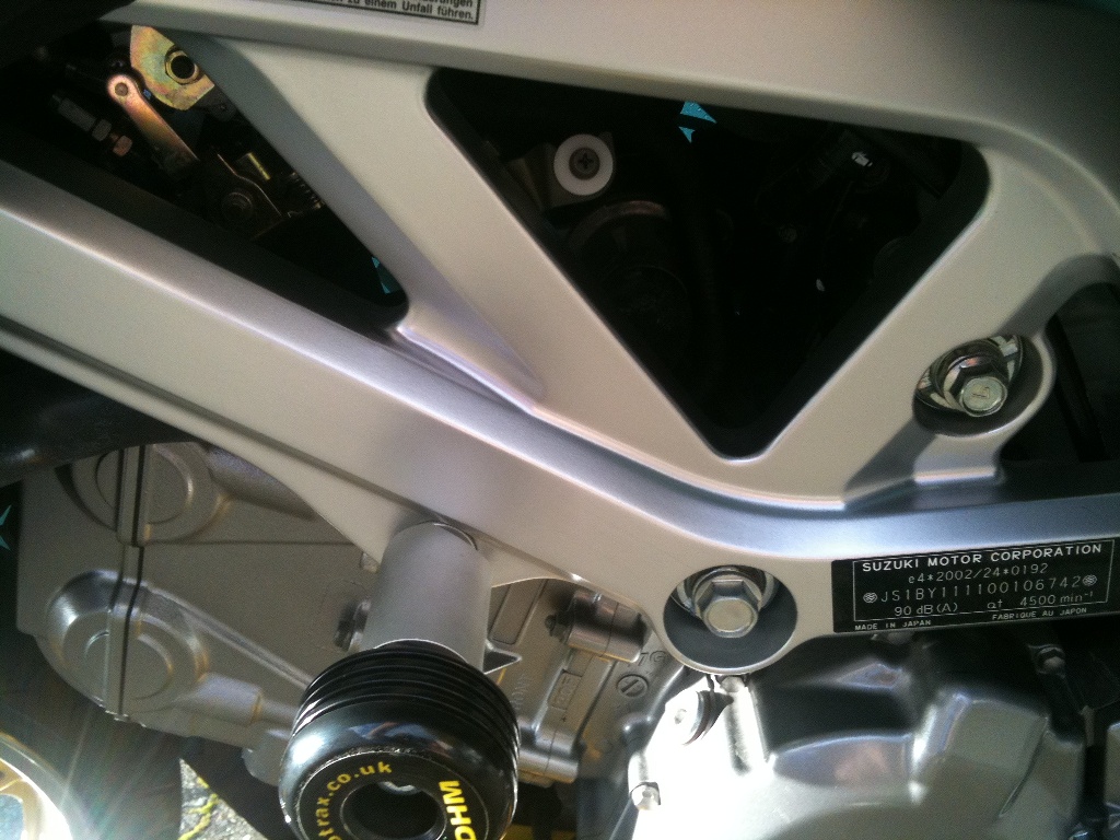

Hallo zusammen!
Vielen Dank schon mal für die Antworten!
Ich habe noch einmal Fotos von beiden Seiten gemacht. Die anderen Schrauben sitzen auch nicht richtig mittig. Auf jeden fall passt eine große Nuss nicht rein. Ich habe noch eine kleine, die passte, aber die hat nur eine kleine Aufnahme für einen Mini-Vierkant, der natürlich sofort abgebrochen ist.
Welche Schraube auf der linken Seite soll ich lösen? Das habe ich bisher nicht gemacht, davon stand aber auch nichts in der Anleitung…
linke Seite:
linke Seite

Motorschraube:
Motorschraube

Beitrag von Xali » 25.10.2010 17:22
Sry vergiss meinen ersten Eintrag... die linke Seite haste ja schon gewechselt ;)
Die Rechte Seite sollte auch kein Problem sein, ne Nuss sollte da ja eigentlich reinpassen.
Hab bei mir an der Maschine mal geschaut, da sitzen die schrauben auch nicht genau mittig. Meine 14er Nuss passt aber schön rein.
Besorg dir ne passende Nuss, die auch auf ne große Ratsche passt und du kannst ordentlich dran hebeln :D Meine die Schraube war bei mir auch ziemlich hart angezogen.
