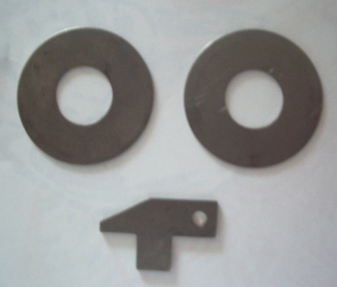

Pro Ansaugkanal eine Scheibe die den Durchlass reduziert hat und ein Gaswegbegrenzer!
So sieht die Drossel aus:

ah danke.. des echt bitter die drossel!! so wie ich des mitbekommen hab gibt es noch eine, bei der man nur den gaszug drosseln muss :D
des wäre dann richtig gut, weil laut dem seinen tacho rennt die dann 180 und des wäre schon besser :mrgreen:

Hatte max 183 auf de Tacho stehen im gedrosselten Zustand (K7, alphatechnik nur Gasanschlag). Das war aber nich wirklich toll, aber 140 gings nur noch stockend vorran: Sowas erreichst du nur Autobahn+Bergrunter+geduckt+Rückenwind+2km Anlauf. Von daher wär es wesentlich wichtiger auf eine Drossel zu achten, die nicht irgendwo in der Mitte ein riesen Leistungsloch reißt, denn das hast du in jedem Gang und auch auf der Landstraße als Problem. Bei den Drosseln aus Gasanschlag+Ansaugblenden soll das wohl der Fall sein (also die alphatechnik vor K7), von daher nimm die besagte Suzuki-Drossel, die neben dem unschlagbar günstigen Preis eben nur aus dem Anschlag besteht.
