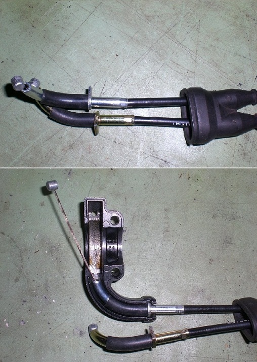

Ich hab das Problem seit heute auch, da ich vorhin probiert hab einen gebrauchtes SB-Lenker von ABM, auf meine SV 650 S Baujahr 2003, zu montieren. Der hat jedoch keine Gaszüge usw. dabei gehabt.
Ich verzichte gut und gerne auf den Gaszug "schliessen". Nicht jedoch auf "öffnen" :D
Ist die Aufnahme von der "N" die selbe Aufnahme wie die bei der "S"?
Hab hier mal zwei Bilder
Gaszug
Forumbild Gaszug.jpg (199.06 KiB) 1455 mal betrachtet

Nico hat geschrieben:Ist die Aufnahme von der "N" die selbe Aufnahme wie die bei der "S"?
Ja ist identisch - Teil-Nr. 57100-14D00 wird sowohl bei der Kante S als auch der Kante N verbaut.
Gruß Uhu

ich hab mir die gaszüge
Gaszug 1 58300-16GA0 21,80 EUR (neu)
Gaszug 2 58300-16GB0 22,80 EUR (neu)
bestellt, die hier aufgelistet sind:
SIE PASSEN NICHT
die gaszug-aufnahme an der 99-02 sind dicker als die der 03-04. werde nachher mal ein foto machen, damit man es mal sehen kann. allein das gewinkelte metallrohr, indem der gaszug läuft und am lenker befestigt wird, ist bei mir ungefähr 5mm dick. die, die gekommen sind, sind 7-8mm dick. passen also nicht mal in die aufnahme am lenker.
hab suzuki frankfurt am main angerufen und siehe da:
gaszug von kante N 03-04 : 23,50€
am freitag hol ich sie, dann bin ich schlauer.werde dann nochmal posten.

Nico hat geschrieben:ich hab mir die gaszüge
SIE PASSEN NICHT
Hat jemand hier gesagt das die Gaszüge der Kante in die Aufnahme der Knubbel (bzw. umgekehrt) passen? Ich glaube nicht.
Bei der Ursprungsfrage ging es um einer 04er Kante. Ich habe daraufhin die Teile-Nummern der Kante N Gaszüge gepostet. (58300-16GA0 und 58300-16GB0).
Du hast eine 03er Kante und deine Frage lautete, ob die Aufnahmen von der S und der N gleich sind, was ich bejaht habe. Die Kante Gaszüge, sowohl von der N als auch von der S, passen in die Aufnahme der Kante, weil es da nur eine gibt (Teile-Nr. 57100-14D00).
Wenn die von dir bestellten Gaszüge (58300-16GA0 und 58300-16GB0) nicht in deine Aufnahme passen, dann hast du entweder die falschen Züge bekommen oder du hast keine original Kante-Aufnahme. Und wo kommt denn jetzt die Gaszug-Aufnahme der Knubbel her? Hast du an deiner Kante ne Knubbel Aufnahme dran? Oder hast du Knubbel-Gaszüge? Oder wie oder was? Bitte um Aufklärung.
