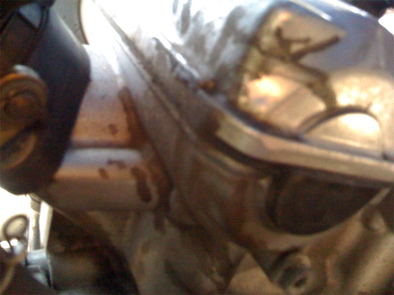

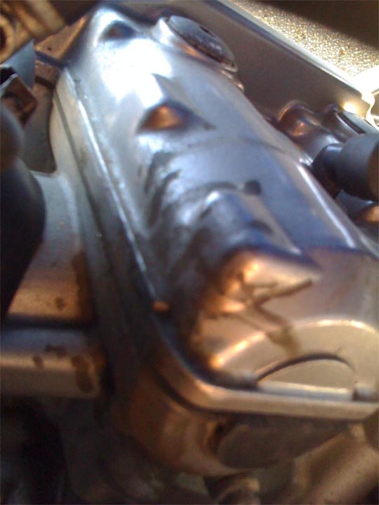

Hallo Leute,
ich habe da ein Thema, glaube ich...
Ich habe vor kurzem mit Schrecken festgestellt, dass an einem Zylinder etwas öl austritt...
Nun frage ich mich: ist das schlimm und was kann ich dagegen tun, weil normal ist das ja nicht...
Muss ich die Dichtung austauschen oder einfach nur die Verschraubung kontrollieren?
Meine SV ist Baujahr 2001 und hat jetzt 32500km hinter sich...
Der Ölverbrauch ist nicht gestiegen

Da solltest Du eventuell mal die Ventildeckeldichtung wechseln.
Du kannst den Ventildeckel auch einfach mal abschrauben,
alles säubern, wieder montieren und dann im Auge behalten.

Sind das Papierdichtungen (Ähnlich wie beim Kupplungsdeckel) ?
Was kostet denn so ein Dichtungssatz ?

Nein, sind Gummidichtungen (der schwarze Streifen zwischer Zylinderkopf und Ventildeckel)...
Keine Ahnung was die kosten; KEDO hat die glaube ich auch.
