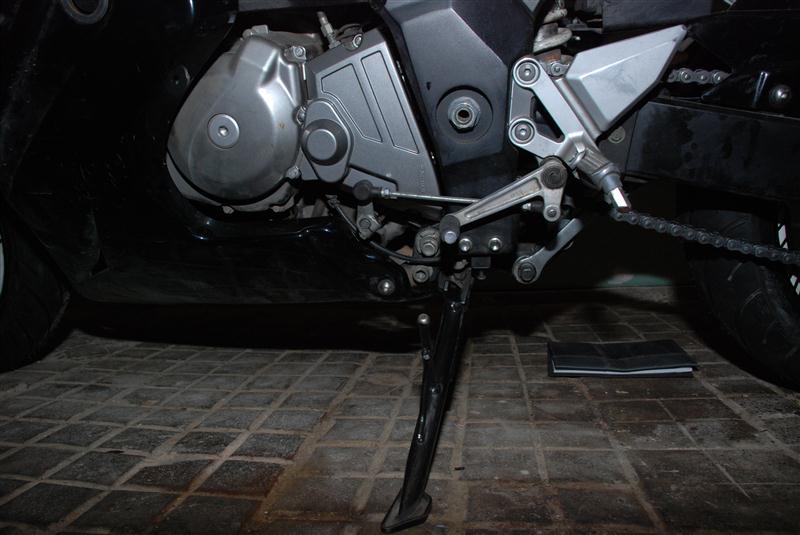

kurze Frage: Wie ist die Default-Stellung des Kupplungspedals? Hatte die Raste im Winter ab und auf den Fotos sah mein Hebel ziemlich weit unten aus: Fehler heut korrigiert und den Halter auf der Schaltwelle bissl weiter nach vorn gemacht, so dass das Pedal in der Nulllage wieder bissl höher kommt. Frage ist nu, ob das "genug" war oder der noch höher muss:
2011-02-20 - Winter, Teil 9 008.JPG (84.04 KiB) 513 mal betrachtet
So "gut" oder noch sollte der noch nen Stück höher (ja, hängt teilweise auch vom persönlichen Geschmack ab, aber den kann ich noch nicht austesten, würd aber lieber zu hoch anfangen, als zu niedrig, nicht dass mich das Ding aushebelt)

Der Hebel auf der Schaltwelle sollte idealerweise auf "12Uhr" stehen
und die Position des Fußhebels über die Schubstange eingestellt werden.
:shit: auf default und stell das Teil so ein, dass Du gut fahren kannst :wink:

Alles klar, wird so gemacht :)
Danke.
