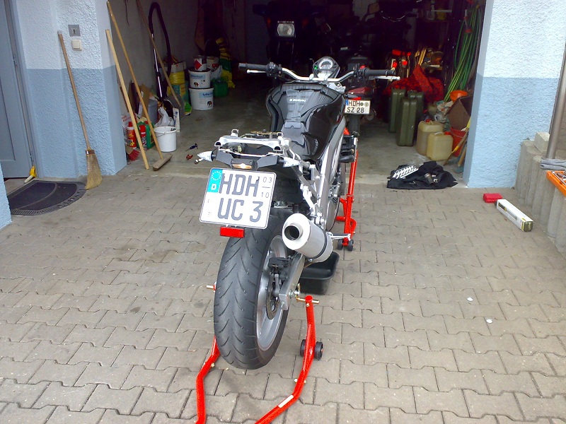

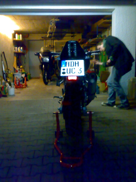

Hey,
hab heut die kleine noch weiter umgebaut und ne komplette inspektion gemacht.
gemacht wurde
ölwechesl + filter
k&n
schnorchel 1000
kühlflüss. wechsel
leo abgebaut und eater entfernt ( dannach natürlich wieder brav angebaut ) :wink:
zündkerzen wechsel
glühbirnenwechsel
klarglas rücklicht angbebaut
hat alles wunderbar geklappt.
hab jetzt nur 2 fragen.
das altöl und die alte kühlflüss.
wo kann ich die hinbringen?
muss die jede werkstatt und jede tanke annhemen oder nur da wo ich gekauft hab?
das neue öl und die neue kühlflüssigleit hab ich nämlich bei louis gekauft
und die kühflüssigkeit aus m ausgleichsbehälter wollt nicht raus der kühler war leer und der ausgleichsbehälter noch voll
hab dann eifnach den rest im ausgleichsbehälter dringelassen und neue ind en kühler gekippt
wie bekommt man die aus dem ausgleichsbehälter raus?
die flüssigkeit ihm kühler war grün die neue ist blau das amcht ja nichts oder ist halt nur n anderer farbstoff beigemischt hat jede firma ihren eignenen?
grüße

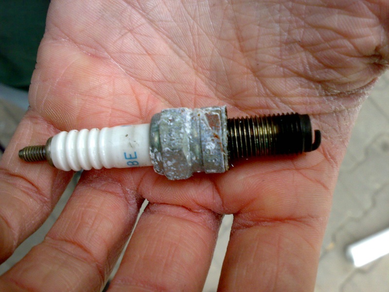

nachd em ich die zündkerzen jetzt gesehn hab steht der entschluss auch fest ich geh noch diesen monat zu wolli zum abstimmen

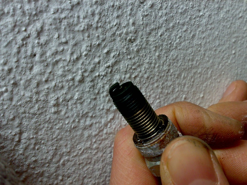

Läuft nen büschen zu fett nech? ;)
Munky

Beitrag von Munky » 06.03.2011 23:20
jap leider deshalb auch abstimmen

Ist die zu fett abgestimmt, weil die Kerze so dunkel ist?

bullit006 hat geschrieben:Ist die zu fett abgestimmt, weil die Kerze so dunkel ist?
Am Kerzenbild kann man meistens sehr schnell erkennen ob der Motor grob zu fett, okay oder zu mager abgestimmt ist. Google einfach mal nach Zündkerzenbild!

wolli meinte dass sie wahrscheinlich beim vorbesitzer konstantfahruckeln hatte und dass ein unwissender suzukihändler dann einfach das gemisch angefettet hat....
er hätte das schon öfters erlebt
