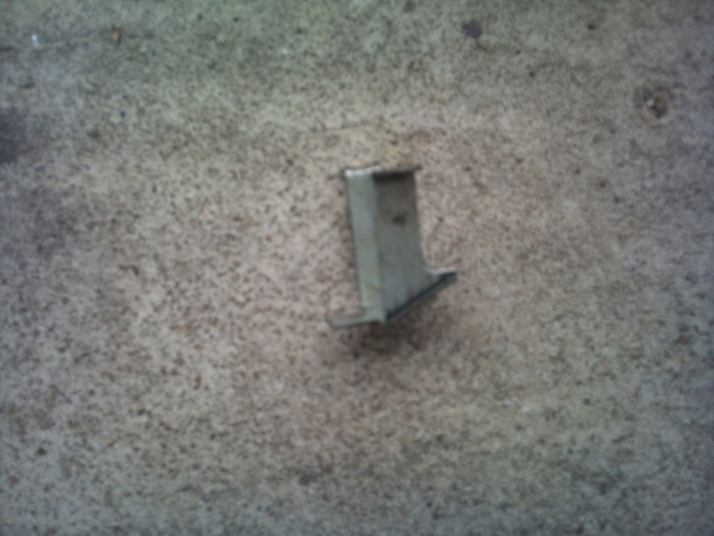

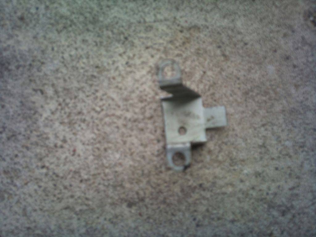

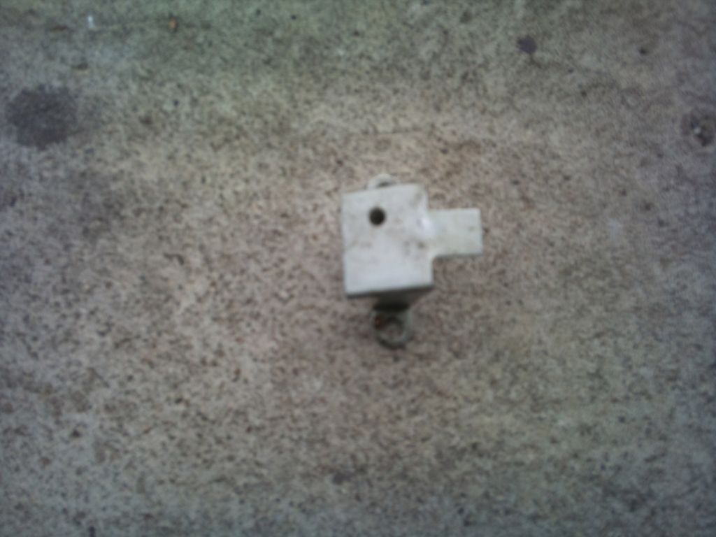

Hallo Forum,
nachdem ich nun endlich meinen Freilauf gewechselt habe ist beim Zusammenbau ein Teil übrig geblieben, welches ich nicht zuordnen kann.
Aus diesem grund wende ich mich nochmals an euch, vieleicht kann mir von euch jemand sagen wo es hingehört und was es tut.
Anbei ein paar Bilder, hoffe ihr könnt es erkennen und mir helfen.
Gruß Uwe
Freilauf gewechselt, Teil übrig, wohin??

Re: Freilauf gewechselt, Teil übrig, wohin??
Das ist die Pos.3
http://www.ronayers.com/Fiche/TypeID/26 ... p/MAGNETO_
die wird hinter den Picup der Zündung im Generatorgehäuse verschraubt mit den beiden Schrauben des Pickups, also quasi zwischen Pickup und Generatordeckel.
Die Funktion des Teils weiss ich auch nicht, vielleicht irgendwas abschirmen, oder schützen... mechanisch kommt dort eigentlich nix hin... Vielleicht soll es ggf. Metallabrieb abhalten der sich sonst auf dem magnetischen Pickup sammelt -> keine Ahnung...
