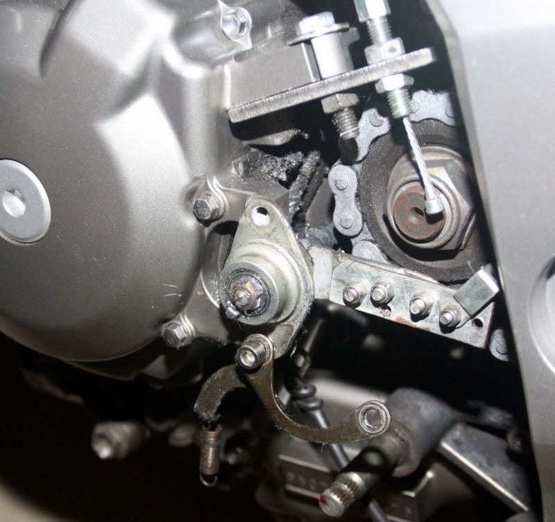

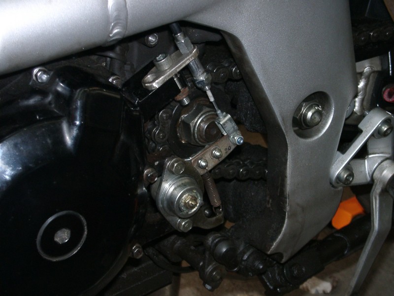

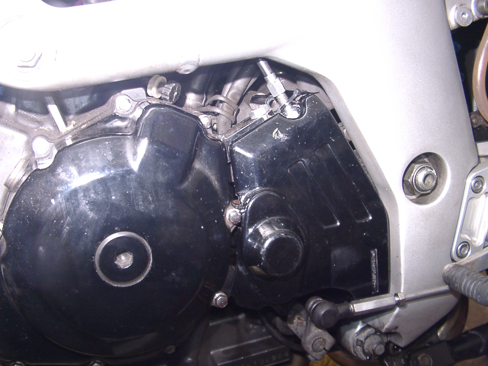

Es geht um die Verlängerung des Hebel´s (in dem der Seilzug eingehängt wird)
am Kupplungsnehmer.
Bild 1:
Bild 2:
Bei meinem ersten Versuch vor Jahren störte mich, das ich die Abdeckung nicht mehr montieren konnte.
Jetzt hab ich eine Lösung, die die Führung des Zuges im rechten Winkel zu Hebelarm ermöglicht und
die Montage der Abdeckung erlaubt.
Im Bild 1 sieht man die Verlängerung um 20 mm, dabei ist die Handkraft 1/2 mal so groß.
Zum Versetzen der Zugaufnahme habe ich ein VA-Flacheisen von 5 mm Dicke angefertigt.
Die jetzt freie Bohrung entspricht einer Verlängerung um 15 mm (Handkraft "2/3 mal so groß)
Beide Verlängerungen (um 15 und um 20 mm) muß ich noch testen.
An der Plastik-Abdeckung (der obere Haltepunkt) mußte ich Platz schaffen.
Die Abdeckung kann mit zwei Schrauben (unten) und mit einem schwarzen Kabelbinder (oben) befestigt werden.
Der original Kupplungszug kann weiter verwendet werden.

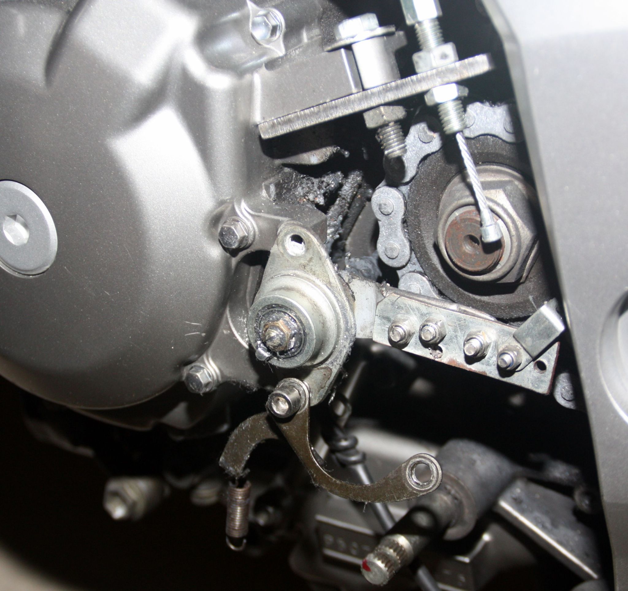

Beitrag von Roughneck-Alpha » 09.07.2011 19:31
Hallo Peter
Vielleicht hättest Du das Blech zum Zugversatz von unten gegenschrauben sollen, dann wäre das Problem mit der nicht mehr montierbaren Abdeckung nicht entstanden. Hier meine Version:
Roughneck-Alpha Kupplungsnehmer1.jpg (97.7 KiB) 3690 mal betrachtet
Re: Verlängerung Hebelarm von Kupplungsnehmer
Beitrag von Roughneck-Alpha » 10.07.2011 0:54
Peter GE hat geschrieben:Hast Du das hier im Forum schon mal vorgestellt ?
Nö.
Peter GE hat geschrieben:Bekommst Du denn die Halteschraube oben noch eingeschraubt.
Auch nö. Ich hab die 2 Schrauben drin und oben nur einen Kabelbinder. Wie bei Dir ;-)
Peter GE hat geschrieben:Wie groß ist bei dir die benötigte Handkraft beim Ziehen der Kupplung.
Keine Ahnung ich habe da nichts berechnet. Subjektiv extrem leicht :lol:
Peter GE hat geschrieben:Jetzt, wo ich Deinen verdreckten Kupplungsnehmer sehe, fällt mir ein,
ich wollte da noch einen fettgefüllten Gummipömpel drauf machen.
So schlimm ist das nicht wirklich. Sieht nur auf dem Bild "ungünstig" aus ;-)
Und glaub mir ich bin jemand, der sein Moped penibel pflegt.

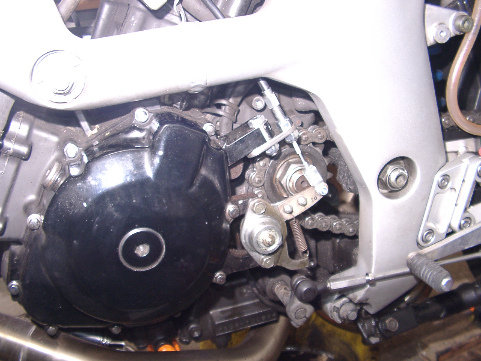

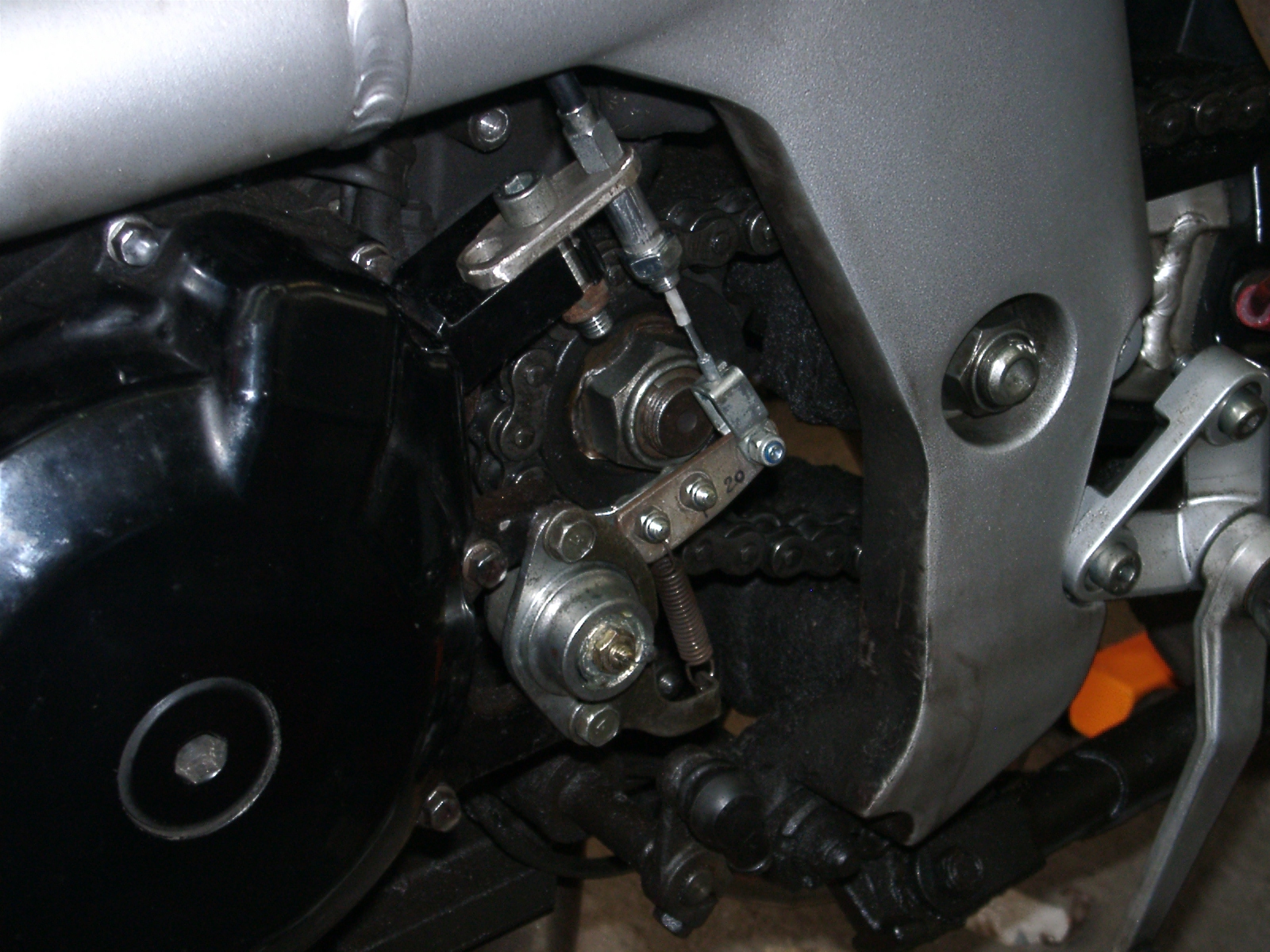

Ich hab die Montage wie Roughneck-Alpha ausprobiert.
Bild 1
Passt auch bei der Knubbel.
Ich finde es sieht besser aus den Halter für den Kupplungszug unten zu montieren.
An der Abdeckung muß diese Aussparung, wie im ersten Beitrag schon vorgestellt, gemacht werden.
Die Abdeckung lässt sich leichter montieren, sie klemmt nur geringfügig.
Der Kupplungszug lässt sich jetzt auch untern wieder einstellen.
Es hat nur Vorteile den KupplungszugHalter untern zu montieren.
