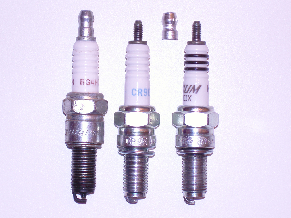

Bin grad dabei meine Zündkerzen zu tauschen und hab mir heute neue CR9EIX gekauft.
Und wie ich sie dann ausgepackt hab ist mir aufgefallen das die oben kein Gewinde haben sondern rund sind
und jetzt wollt ich wissen ob ich das einfach abschrauben kann :?:
Habs zwar mit den Händen schon probiert, da hat sich aber nichts getan.
meine Alte sah so aus wie die rechten 2 und meine Neue sowie die Linke
lg
Manuel

Ja, einfach abschrauben.

thx hat einwandfrei funktioniert ;) bier

nille hat geschrieben:Ja, einfach abschrauben.
Aber Achtung: es gibt auch Kerzen, bei denen ist die fragliche Zündsteckerkontakt nicht abschraubbar!
