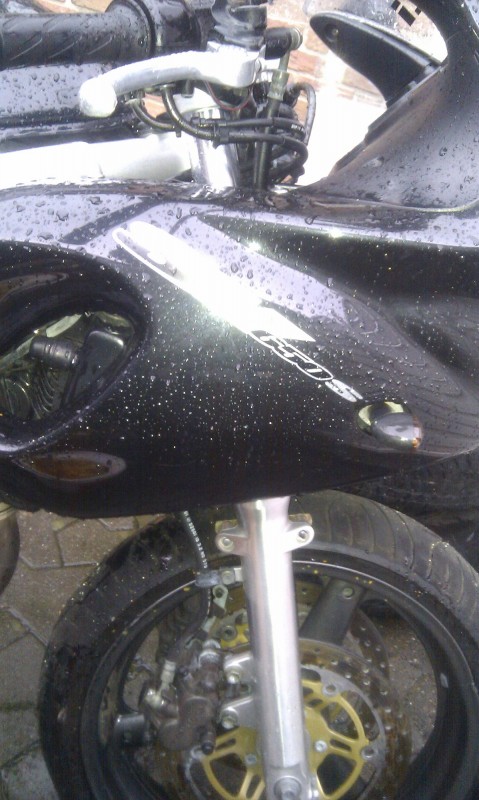

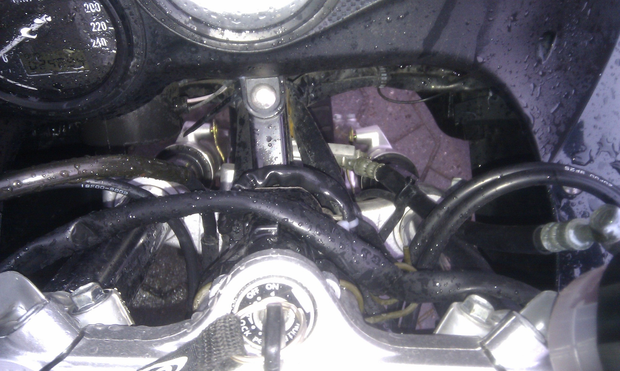

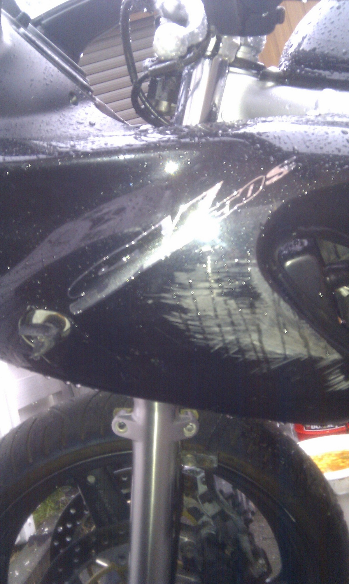

ich habe eben mal geguckt...muss die gabel, wenn man jetzt von der seite guckt komplett gerade sein oder muss da ein knick sein...!! vielleicht auch eine sehr blöde frage??

hier noch von oben.so ist der reiffen gerade..
und von rechts
Skeletor
Beiträge: 1882
Registriert: 19.12.2006 20:23
Re: gabel krumm?
Beitrag von Skeletor » 19.10.2011 17:54
Krumm. Aber sowas von. Da brauchst du gar nicht weiter gucken, wenn man das schon so deutlich auf einem Foto sehen kann.
Die Gabel kannst du ersetzen.
Mein Beileid.

Re: gabel krumm?
Beitrag von m4lte » 19.10.2011 18:02
also die ist mal definitiv KRUMM !!!! 8O

ihr seid euch wirklich sicher?!?... vielleicht doch verspannt oder lenker krumm.....
Skeletor
Beiträge: 1882
Re: gabel krumm?
Beitrag von Skeletor » 19.10.2011 18:07
Ich will dich ja nicht deiner Hoffnung berauben, aber schraub doch mal die Seitenverkleidungen ab. Dann wirst du schon selber sehen.
Xali
Re: gabel krumm?
Beitrag von Xali » 19.10.2011 18:50
Absolut krumm das Ding.
Bau sie einfach mal aus bzw. die Verkleidung ab.
