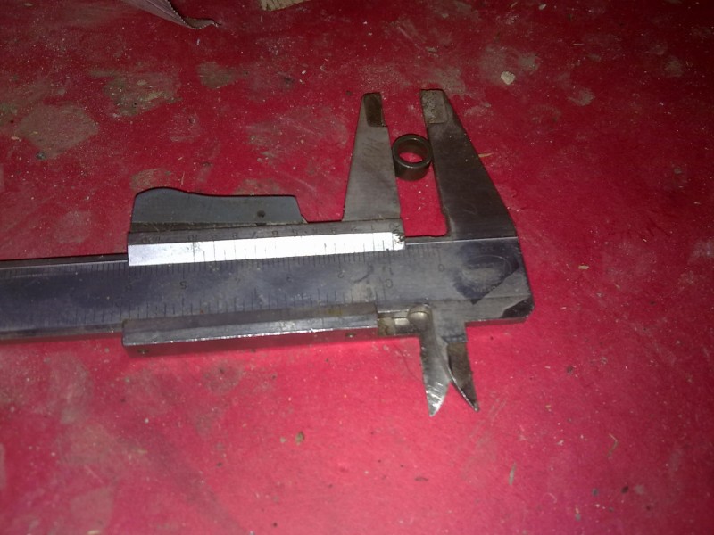

Wir schrauben gerade meine Suzi wieder zusammen. Irgendwann lag dieses Ding unter dem Moped. Gehört das irgendwo zu, oder habe ich das von irgendwo in der Garage da hingetreten? Schnelle Antworten wären vorteilhaft

Bild wäre vorteilhaft

Kettenradträger weggehabt ? Dahinter verbirgt sich eine ca. 5 cm lange Hülse mit nem Absatz. Oder gleich die Hülse rechts vorm Rad vergessen. Mach mal ein Bild

Sorry, dachte da wäre ein Bild,. Habe es eben schnell mim Handy geschrieben, aber das hat das wohl nicht ganz hinbekommen...
Also: nächster Versuch
PS: haben übrigens den Kettensatz gewechselt, also alles hinter der Rastenanlage demontiert.
Habe übrigens auf dem Boden der Garage gerade noch eine M8 20mm gefunden, obwohl ich schon ne Probefahrt gemacht habe und eigentlich soweit alleslief wie immer. Die Schraube ist schwarz und ziemlich ölig. Ne Idee, wo die hingehören könnte?

Könnte es sein, daß die Schraube und die Hülse zusammengehören ? Ich tippe auf die Befestigung des Kettenschutzes
Re: Distanzhülse zu viel
Vom Kettenschleifschutz an der Schwinge (vorne) vielleicht?
Nr 11??
Würde dann auch auf die sehr ölige Schraube zutreffen...
http://www.ronayers.com/Fiche/TypeID/26 ... INGING_ARM
Nr 11??

die beiden schrauben vom kettenschutz haben kreuzschlitz und sind verbaut.
Die schwingenschutzschiene wird in die schwinge gehackt und mit ner kleinen schraube oben fixiert. Die ist auch drin (kann den link gerade nicht öffnen, habe aber im handbuch nachgeschaut.)
Weitere vorschläge?
Weitere vorschläge?

die schraube ist natürlich links an der schwinge, nicht oben

Vielleicht ist die Hülse aus der Laufschiene rausgefallen und du hast se ohne Hülse angeschraubt?
Die M8 passt garnicht in diese Hülse, so wie ich das sehe...
VG

Also bei der Kilo hätte ich spontan "Ritzelabdeckung" gesagt. Eine der dort verbauten Schrauben trägt, wenn ich mich nicht irre - ist schon bisserl her, ne Distanzhülse zwischen Motorblock und Ritzelabdeckung. Ich weiß nicht, ob das bei der 650er auch so ist...

Hier sollten alle Teile zu finden sein:
http://www.ronayers.com/Fiche/TypeID/26 ... odel/SV650
Evtl. gehörts zur Verschraubung von der Heckverkleidung, hier Nr. 8:
http://www.ronayers.com/Fiche/TypeID/26 ... V650K3%29_

Habe letzte Nacht und gerade nochmal alle Explosionszeichnungen im Werkstatthandbuch kontrolliert und kann somit sagen, dass die beiden Teile nicht zu Schwinge, Hinterrad, Dämpfer gehören. Damit bleibt nur noch der Bereich um die Kupplung und das vordere Ritzel herum für di M8er Schraube. Das würde auch die dreckige Form erklären.
Die Distanzhülse gehört mit Sicherheit zu irgendetwas anderem. Bin mir mittlerweilse recht sicher, dass sie nur zufällig in der Garage lag. Aber die M8er Schraube würde durch die Hülse passen...

hattest du n tacho ab?
da hats glaub auch so eine

Nein, Tacho blieb dran!
Wie gesagt, die Hüls ist mir mittlerweile egal, das kann nichts wichtiges sein, denke ich mal. Bin ja sowieso eher der Meinung, dass die einfach nur so da rumlag und nichts mit Suzuki zu tun hat.
Sorgen bereitet mir allerdings diese blöde Schraube/dieser blöde Bolzen, der irgendo drin war, aber sich beim Fahren nicht als fehlend bemerkbar macht... Bin heute 10 km zur Probe gefahren, war aber dadurch doch sehr gehemmt, obwohl man nicht merkt, dass was anders/falsch wäre...
