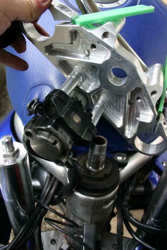

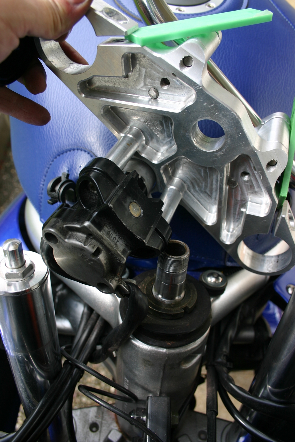

Also im Grunde ist es dann einfach, oder? Gabelbrücke ab, Schloss ausbauen und abstöpseln, neues Schloss dran stöpseln. Fertig!
Finde im Werkstattbuch keine Anleitung - wäre daher an Tipps interessiert!

was noch zu beachten ist, dass das Zündschloss im Originalzustand mit zwei Sicherheitstorxschrauben (Torxschraube mit Stift in der Mitte) befestigt ist. Dafür brauchst Du einen speziellen Bit von guter Qualität denn die Schrauben sitzen bombenfest :( hell .

Das war der Hinweis auf das Werkzeug Torx T40 mit Loch (für den Stift) neue Schrauben würde ich nicht mitbestellen, wenn sie kaputt gehen nimmst du normale inbus....
