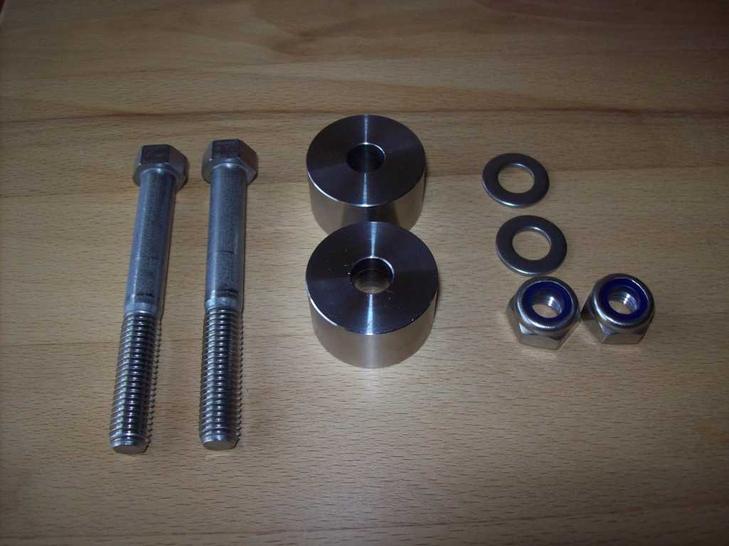

So mein Kupplungsumbau ist fertig. Nun will ich den Lenker um 20mm höherlegen. Es gibt ja da solche Einätze für die Klemmböcke. Die Optik gefällt mir aber nicht. Nun werde ich mir 20mm unterlagscheiben (walzen Durchm.32 innen 10er Loch) drehen und mit 15mm längeren Schrauben (10.9) an der Gabelbrücke festschrauben . Der Schraubenkopf muß auf SW14 heruntergefräst werden. Und für dich Dieter stelle ich wieder Bilder herein.

sooooooo breit nun auch wieder nicht. Meine 14er Trude hat ne 86cm Flyerbar . Bei der SV sollens so 78 - 80cm werden. Mit meinen 53 Lenzen mag ich es halt bequem. Kuck selbst.

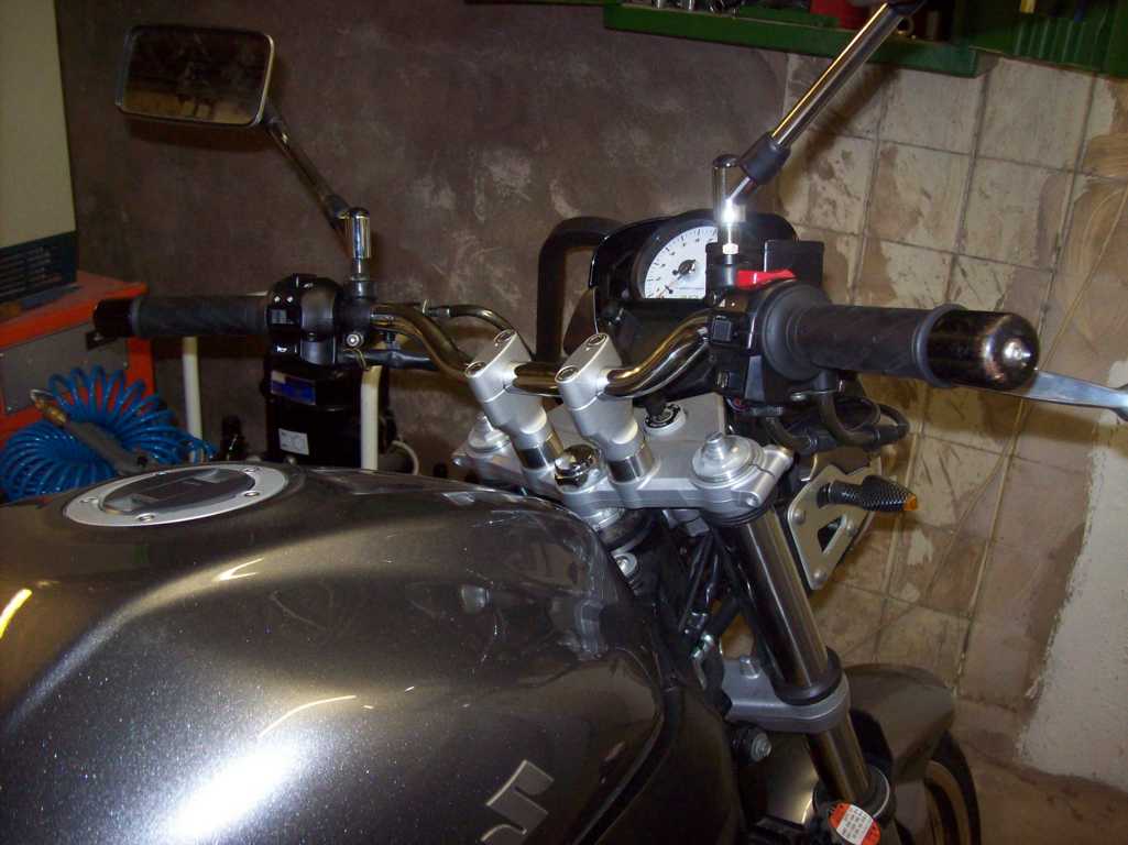

Eingebaut sieht es so aus. Du weißt :
Es gibt schnelle Motorradfahrer und es gibt alte Motorradfahrer.
Aber es gibt keine schnelle alte Motorradfahrer.
Gruß Wolle
