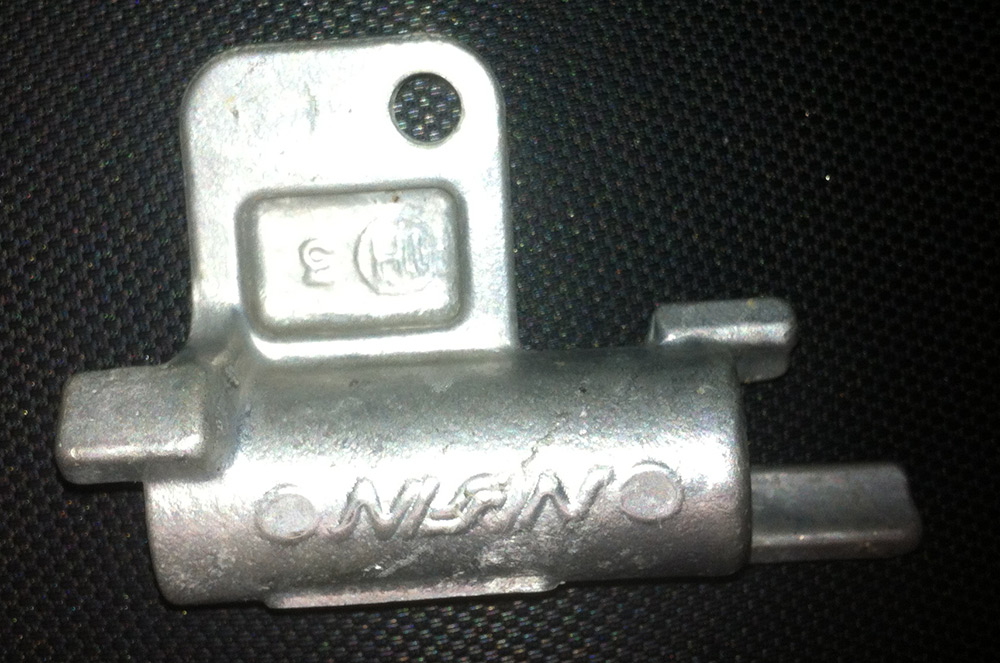

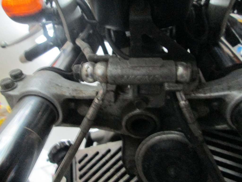

Ich habe eine SV650S Knubbel mit SBK-Lenker gekauft und baue diese auf nackt mit Originalstummeln um. Bisher waren natürlich Stahlflexleitungen verbaut, die mit den Stummeln natürlich zu lang wären. Deswegen hab ich mir den dreiteiligen Satz Melvinleitungen geholt. Allerdings stell ich mich grad blöd, weil ich nicht schnall, wie der Verteiler an der Gabelbrücke montiert gehört. Daher die zwei Bilder. Frage an Euch:
- Ist das überhaupt der richtige Verteiler?
- Wie gehört der gedreht? Neben dem Loch ist noch ein Zapfen, der vor verdrehen schützen soll, nehm ich an
Verflucht, sieht das rostig aus, so nah und mit Blitz. :o/
Danke und Gruß

die Gabelbrücke der "S" hat das Gewinde zum befestigen des Verteilers nicht, aber den Anguss (der Knubbel auf der Brücke sieht man auf deinem Bild)
Heist man kann das Gewinde nachträglich da rein schneiden.
Ich mache heute abend mal Bilder.
Besser wäre es für Dich gewesen 2-Teilige Leitungen ohne Verteiler zu verbauen, vielleicht kannst du die noch umtauschen...

Beitrag von sid » 21.03.2014 14:28
Dachte mir fast sowas, weil ich das Ding schon in alle Richtungen gedreht hab. :mrgreen:
Ein Bild wär super, Danke! Gewinde schneiden ist kein Problem.

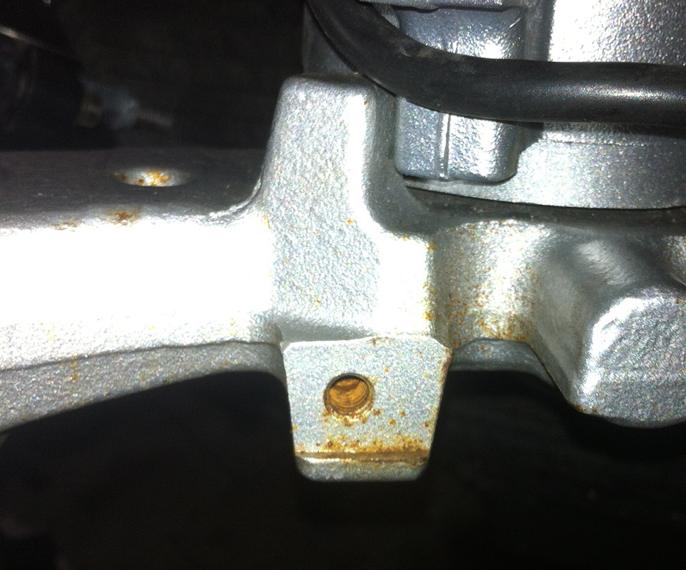

Habe totalen Blödsinn geschrieben, das mit den Gewinden ist der Fall wenn man die untere Halterung des "N" Scheinwerfers befestigen will...
Das Gewindeloch für den Verteiler ist von unten in der Brücke, und die "S" Brücke hat das auch (habe ich gerade bei meiner hier liegenden "S" Brücke geschaut...)

Von Unten! Da hätte ich auch draufkommen können. :lol: Ich schau Morgen mal unter meine Gabelbrücke. Danke!
