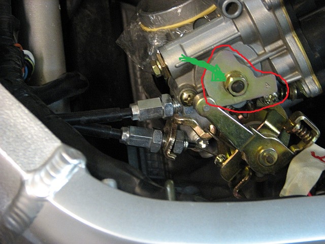

in der Knowledgebase ist nur von der Gasanschlagsdrossel die Rede. (Liege ich da eigentlich richtig, dass das rot umrandete auf dem Bild die Drossel und die Mutter, die mit dem grünen Pfeil markiert ist eine überflüssige Mutter ist, die ich beruhigt weglassen kann?) Wo finde ich die Ansaugblenden? Liegen die direkt unter der Airbox und können die einfach so rausgenommen, oder müssen die gegen originale ausgetauscht werden? Auch habe ich mal was davon gehört, dass wohl irgendwas an der Gemischschraube beim Drosseln gedreht wird?

Die Drosselblenden liegen direkt unter der Airbox, wenn du den Luftfilter rausnimmst siehst du die beiden schon. Sie müssen beim Entdrosseln nur rausgenommen werden und nicht durch andere ersetzt werden.
