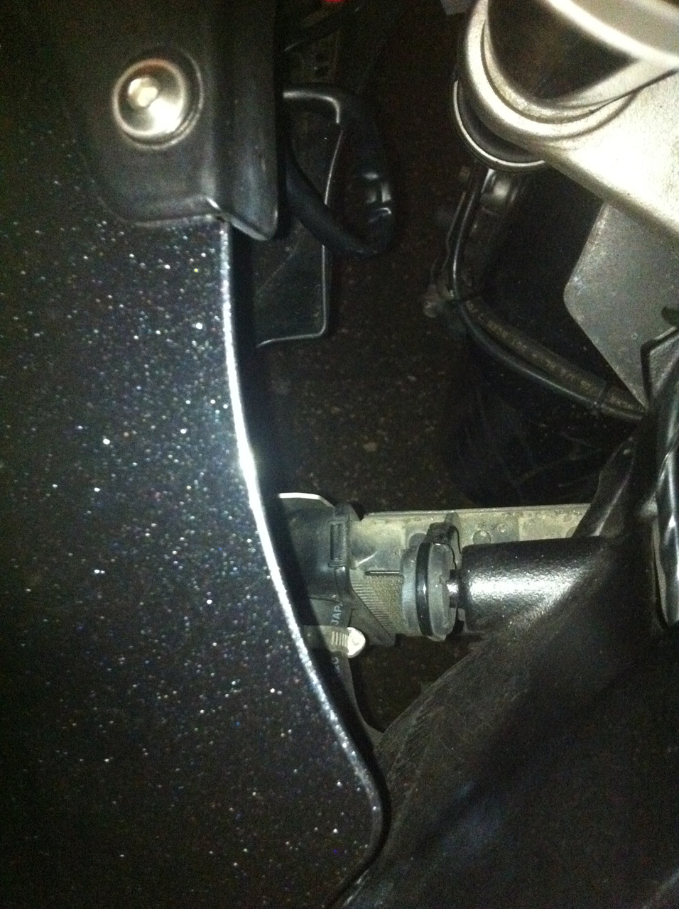

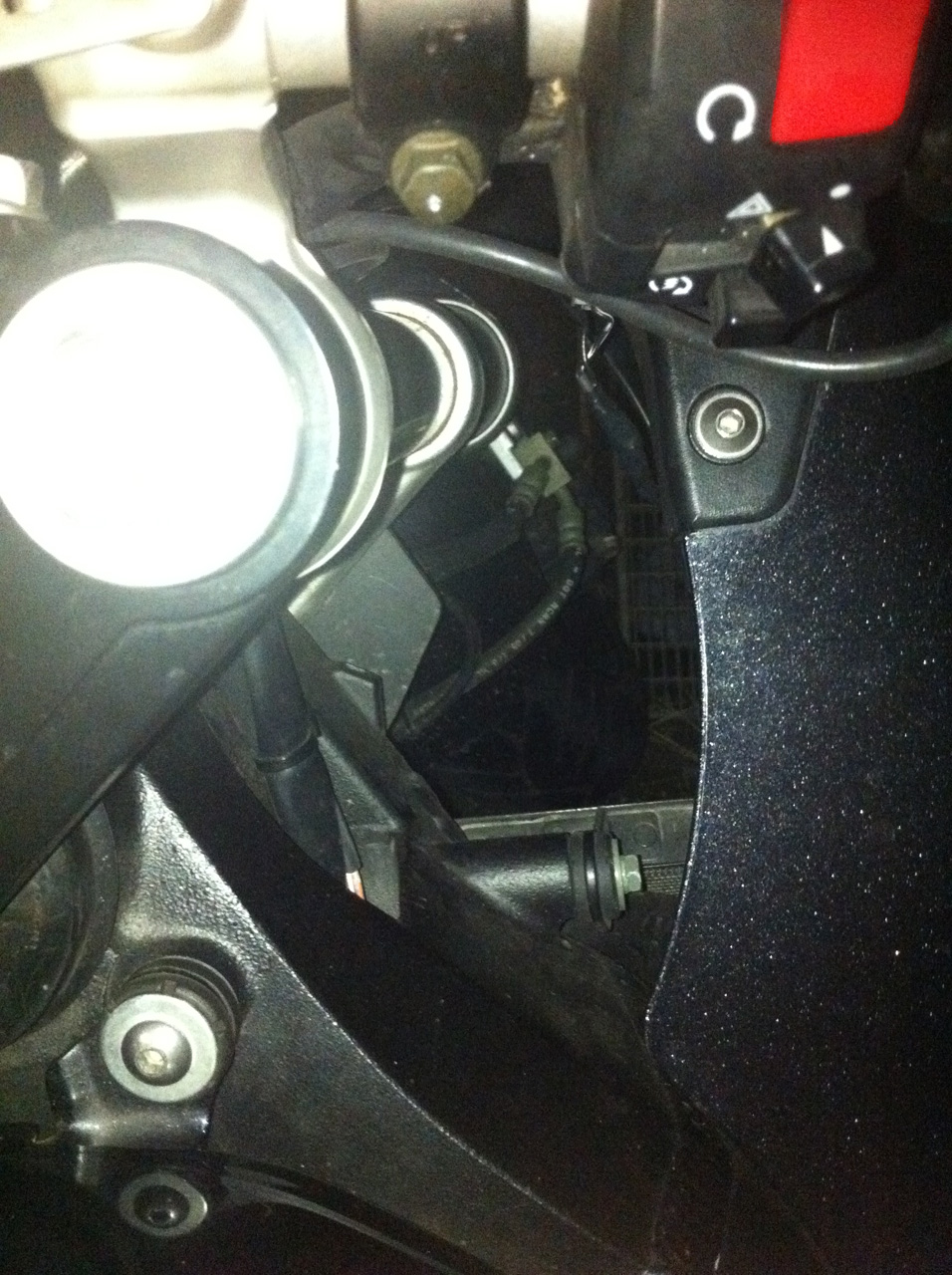

Ich war heute unterwegs auf dem Moped, als mir plötzlich an einer Ampel auffiel: Dein Wasserkühler ist nur auf der rechten Seite (Fahrtrichtung) verschraubt! Hat das so seine Richtigkeit, oder ist mir (bzw meinem Vorbesitzer) eine Schraube abhanden gekommen? Auf Ronayers sehe ich die Befestigung nur auf einer Seite, da allerdings links! Ich bin vollends verwirrt...
Fahrtrichtung rechts
Fahrtrichtung links

Ist normal. Und son Stück abstehen tut das bei mir auch immer.

Auf der linken Seite wird der Kühler eingehängt und rechts dann verschraubt...
