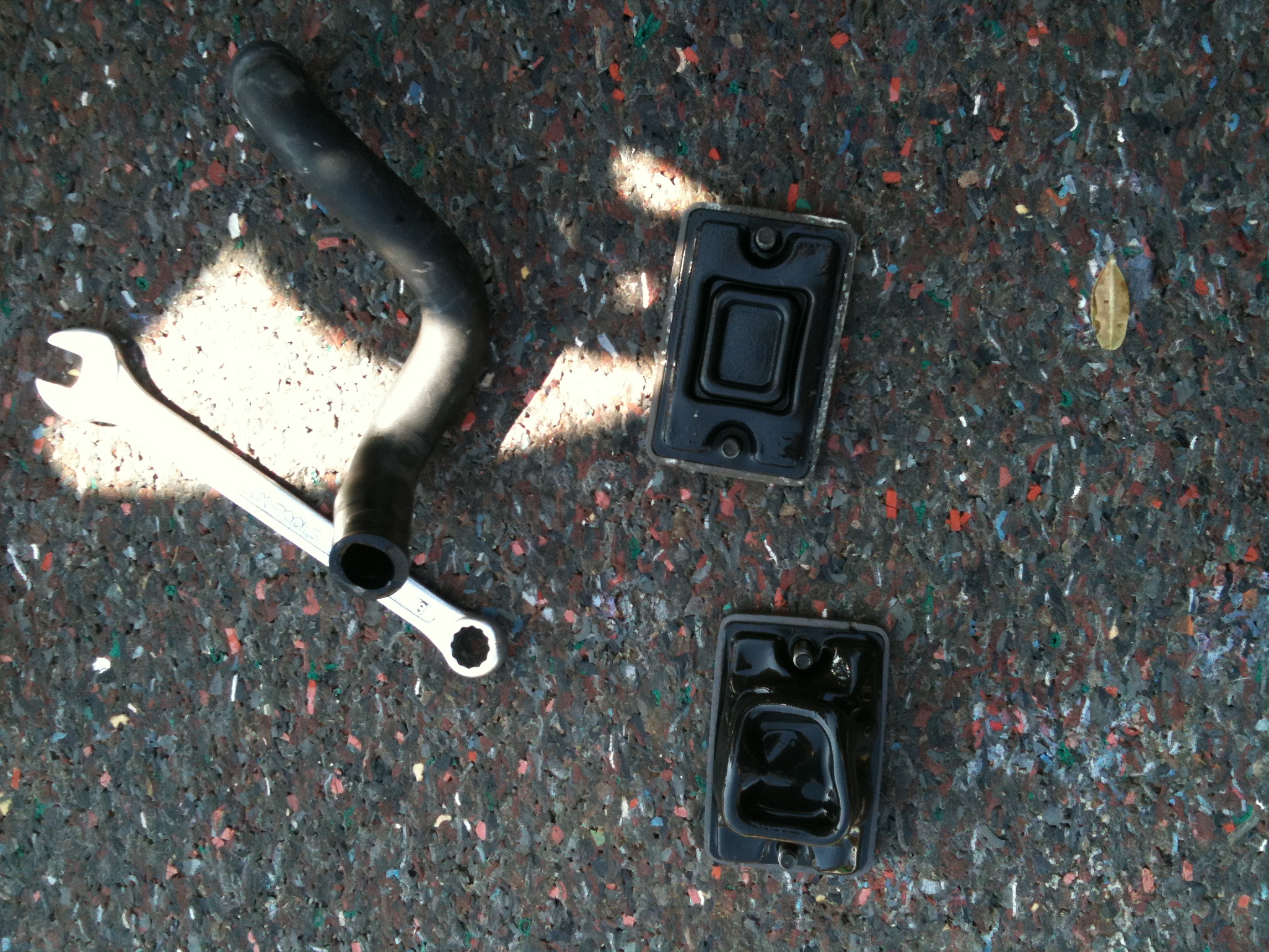

Naja lange rede wenig Sinn ich hab den behälter auf geschraub und siehe da die Dichtung hat sich total verformt und damit die Bremsleitung verstopft.
Hab bei eBay einen gebrauchten Behäter gefund und eingebaut.
Danach hab ich den Behälter noch mal untersucht und festgestellt dass jede menge Brocken darin waren, die bremsflüssigkeit sah auch sehr Komisch aus.

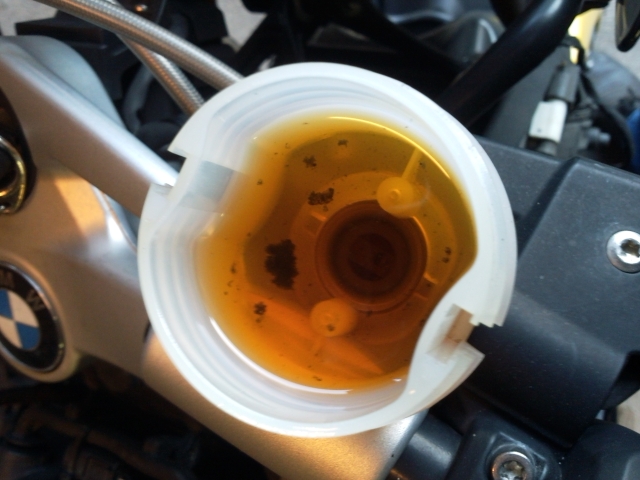

Letzte Woche hatte ich eine Inspektion bei einer K1200R gemacht und traute meinen Augen kaum.
Es schwebten mehrere dunkle "Flüssigkeitsbrocken" im Ausgleichsbehälter.
BrFl_K1200R
