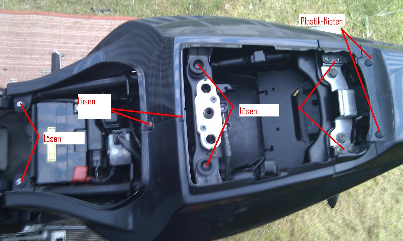

Möglicherweise ist das einzige was bei dir noch stört das mit Plastik-Nieten zusammengesteckte Heckteil. So ist es zumindest ab K3. Die nieten sind mit dem Unterteil des Hecks verbunden.(auf dem Bild nicht sichtbar!) Diese kannst du mit einem kleinen schlag Dorn einfach vorsichtig rein "schlagen" und dann herausziehen.
Die Rückleuchte sollte mit zwei Schrauben gelöst werden können. Vorraussetzung ist natürlich, dass du beide Sitz-Partien abgebaut hast?
Im Anhang ein Bild, wo die Schraub Punkte bei einer K6 sind. Möglicherweise hilft dir das schon ein wenig.
Wenn all diese Schauben gelöst sind, kann man die beiden Teile schon auseinander ziehen.
Wie gesagt, das ist unverbindlich, denn du hast ja ein anderes Modell :D ^^ ;) bier
