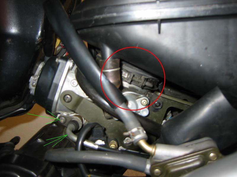

Dauert ca. 1 Stunde, Tank hochklappen, die Züge mit den kolben gehen seitlich in den Vergaser rein (jeweils so ein 90° Rohrstückchen dran) Wie an deinem "neuen". Sind Kreizschlitzschrauben dran, wenn du Glück hast bekommst du sie mit dem 100% passenden Bit raus (PH2) die Schrauben sind recht weich, mit einem falschen Bit sind sie sofort rundgedreht (wie bei mir) ich habe dann den Kopf abgedremelt und mit einer Zange das reststück rausdrehen können (mein Vergaser war ausgebaut).
Dann den Zug genau so verlegen wie den alten. Zum einhängen in die Armatur musst du diese auseinanderschraueben, von unten sind auch 2 Kreuzschlitz drin, dann "zerfällt" diese in 2 Teile und du kannst den kleinen Hebel wo der zug eingehängt ist sehen...
So geht es im Groben, der Rest ist selbsterklärend...
Die grünen Pfeile zeigen den Zug und die Schraube (vorne ist es genauso) (den roten Kreis ignorieren, geklautes Bild)

Beim Vergaser des vorderen zylinders, läst es sich leider nicht so wirklich vermeiden ihn zumindest anzuheben, sonst hat man nahezu null platz um den choke vernünftig raus und wieder rauszuschrauben.
So schlimm wie du dir das vorstellst ist das gar nicht ;)
du löst einfach die klemmschellen der ansaugstutzen die auf dem motor sitzen und ziehst die vergaser nach oben ab ( davor ziehst du noch den benzinschlauch, der auf der benzinpumpe an der rechten rahmen seite sitzt ab, das kabel das am hinterem vergaser sitzt da den stecker ab und je nach dem wie der platz dann reicht eventuell auch noch die standgaseinstellschraube, die ist mit ner 6er imbus schraube befestigt.).
zu guter letzt noch die Gas züge aushängen und hinterher wieder rein.
Dann kannst du leicht die Chocke kolben rausschrauben und den zug wechseln.
Danach das ganze einfach rückwärts.
beim Benzinschlauch daraufachten das er richtig sitzt und allgemein drarauf achten, dass die Vergaser möglichst gerade bleiben sonst läuft dir benzin aus ;)
Wenn alles wieder dran ist die klemmschellen nochmal ein wenig lösen vergaser draufsetztn schellen festziehen, Fertig!
Nur hinterher noch drauf achten das er wirklich richtig sitzt. aber das wirst du am motor lauf merken wenn er nicht richtig drauf ist.
Glaub mir ich hab am anfang auch schiss davor gehabt den auszubauen, und jetzt ist das für mich, als würd ich die verkleidung abschrauben :mrgreen:
die solltest du zumindest auf der Rechten Seite auch abmachen, damit du vernünftig an die klemmschelle des vorderin Zylinders rankommst, sonst ist das ne fuddelarbeit bei der man irgendwann zum hulk wird
