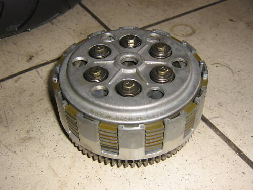

du brauchst den Deckel aus Alu (den mit dem grossen Loch drin) und den Deckel der Knubbel (Kunststoff) sonst nix, dann musst du das Öl und Wasser ablassen und alles umbauen.

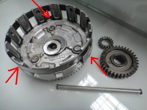

Durch den Umbau kannst du allerdings nur die Reibscheiben wechseln, den kompletten Korb der Kante bekommst du nicht durch das grosse Loch im Deckel. Das liegt daran das der Kanten-Kupplungskorb am Umfang noch 3 so Angüsse/Nasen hat. Die passen nicht durch das Loch. Wenn du die komplette Kupplung inkl. Korb auf der Rennstrecke wechseln willst musst du auch einen Knubbel-Korb mit einbauen, der passt 1:1 in den Kantenmotor und hat diese Angüsse/Nasen nicht...
Das ganze weiss ich weil ich in meiner Knubbel den Korb der Kante verbauen möchte (liegt seit 2 Jahren hier) und es bisher daran gescheitert ist das er nicht durch das Loch geht, wenn das Kühlwasser mal raus ist baue ich den ein...
Alle angrenzenden Teile passen (Getriebewelle, Wasserpumpenritzel, Primärritzel)

Könnte man nicht vom Korb der Kante diese Angüsse einfach abdrehen? dann sollte der doch auch der Korb durch den Deckel passen....
