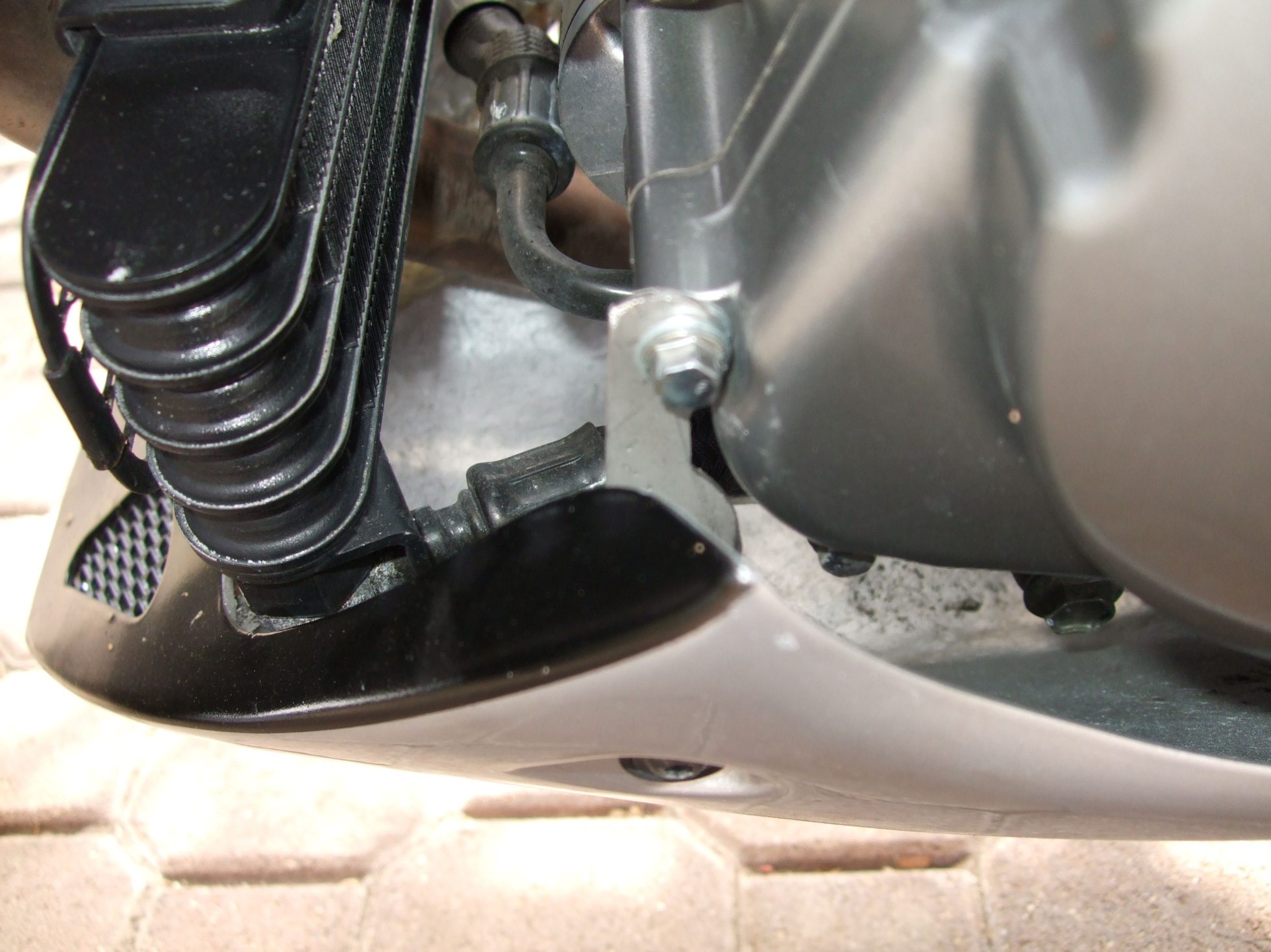

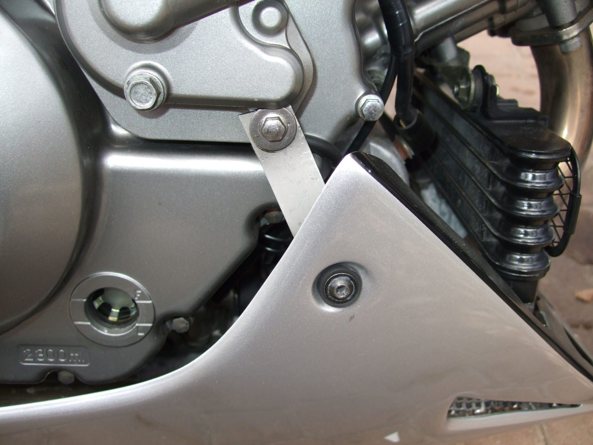

Yajirobi
Beiträge: 541
Registriert: 20.03.2008 14:09
Re: ricambi weiss-bugspoiler: montage???
Beitrag von Yajirobi » 17.06.2012 21:54
So hier mal die Variante, wie ich den Bugi montiert hatte. Mit dem beiliegenden Haltesatz sollte es also bei dir passen. VG

suspect1
Beiträge: 72
Registriert: 24.03.2010 11:18
Wohnort: das güld'ne MeeenZ
Beitrag von suspect1 » 18.06.2012 0:02
TOP! :top:

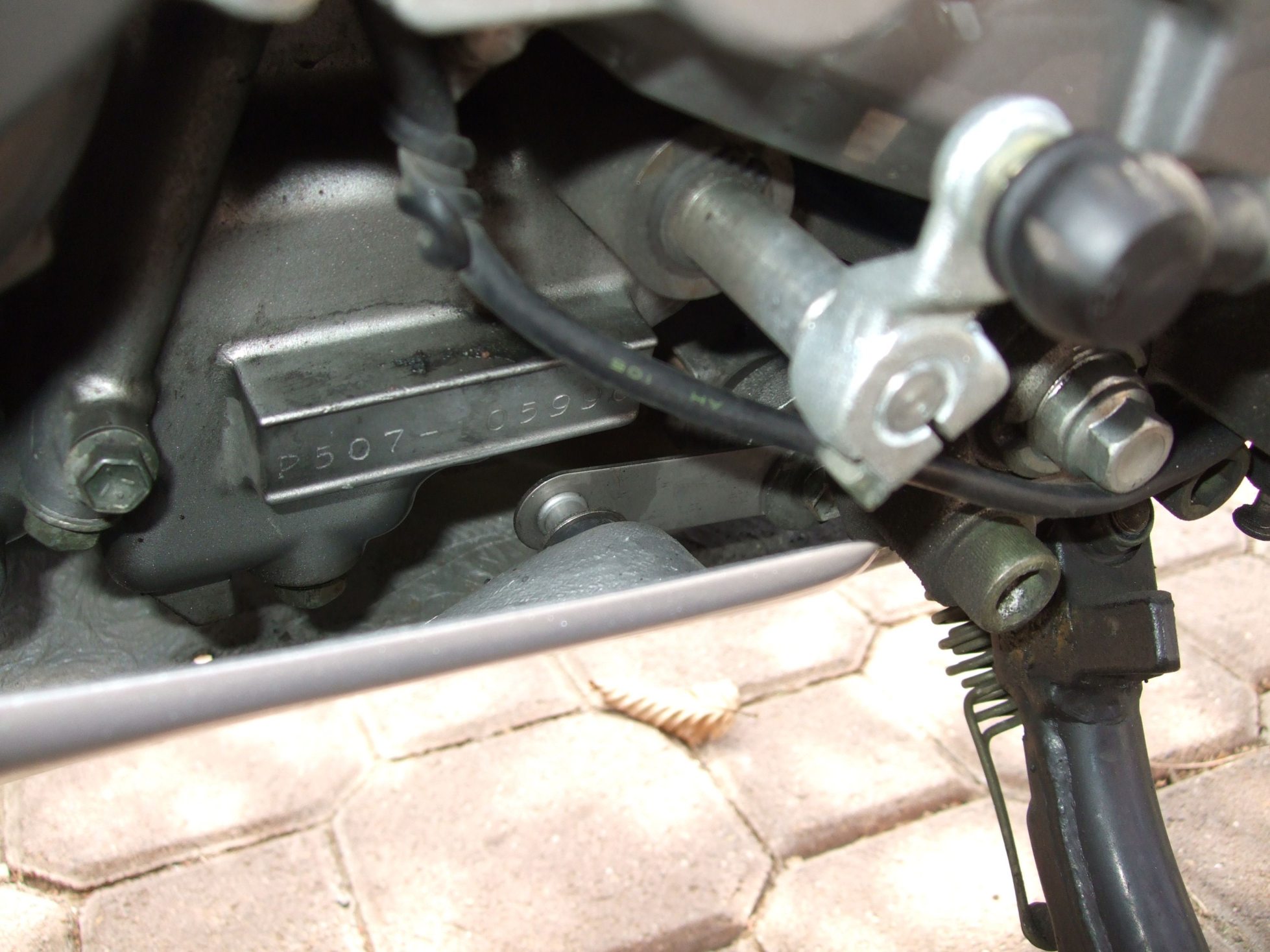

freeskier
Beiträge: 101
Registriert: 04.02.2011 15:29
Wohnort: schweiz
Beitrag von freeskier » 01.07.2012 22:09
hast du den vierten montagepunkt nicht verwendet?

suspect1
Beiträge: 72
Beitrag von suspect1 » 01.07.2012 23:06
also so wie's Yjirobi gemacht hat, funzt es für mich - kein 4ter punkt angeschraubt :wink:

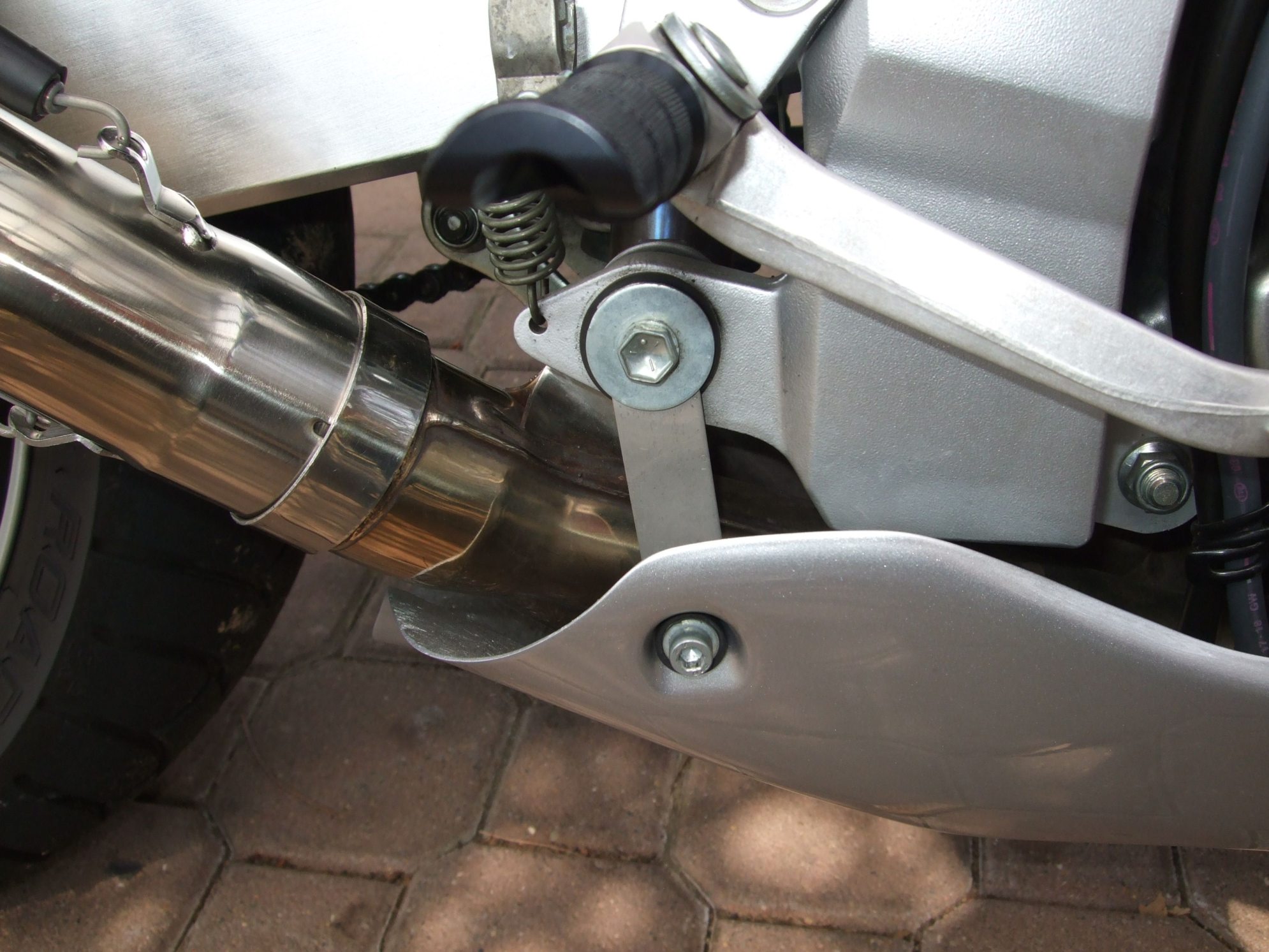

Yajirobi
Beiträge: 541
Beitrag von Yajirobi » 16.07.2012 21:16
8-O es gibt aber noch einen, den hatte ich in der eile vergessen zu posten, hier ist er. lieber noch fix dran ma ;) bier chen
