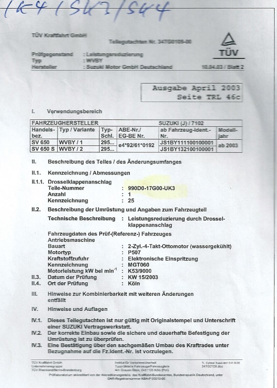

Servus ... hier dass Gutachten dass von ALLEN Suzukihändlern frei zu Verfügung gestellt werden sollte !
Suzuki stellt dass kostenlos den Händlern !
Gelb ist dass zu bestellende Bauteil gekennzeichnet.
Kostet um die 15,-
Dies ist nur ein Auszug damit das Bild nicht zu groß wird.
Wenn das Gutachten einer brauch .... loki_0815@yahoo.de anfragen.
Maile es durch.
