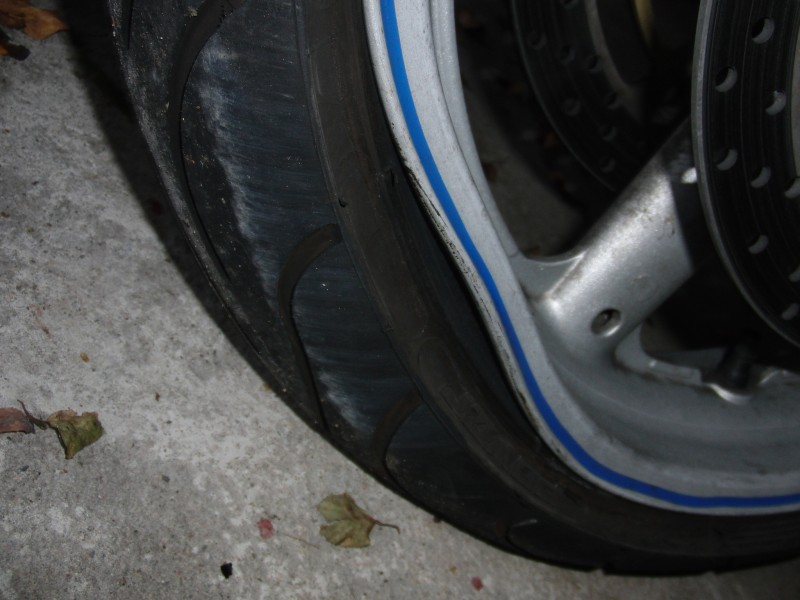

Hatte jetzt leider meinen ersten Unfall (mit Freund hinten drauf beim Anfahren zu viel Gas gegeben und nach hinten Weggekippt -..- )
Dabei hat die Vorderradfelge ne Beule nach außen bekommen.
Kann die ausgebessert werden oder lohnt es sich eher ne gebrauchte zu finden? Hier im Forum habe ich noch keine Felge gefunden (nur Hinterradfelgen), werden also nicht so oft verkauft?

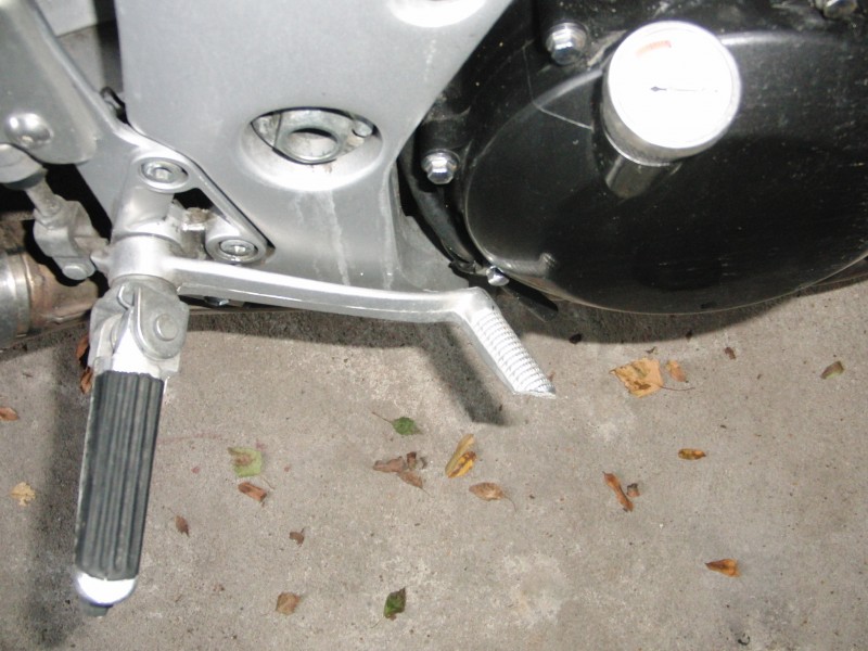

Der Bremshebel (das Ding wo man trauftritt^^) für hinten ist auch etwas verbogen, funktioniert aber noch.
Kann man das zurückbiegen oder wird das schwer? (Hatte was von der Sollbruchstelle gelesen, die könnte ja durchs biegen Probleme geben oder?)

Anbei mal die Felge und der Bremshebel

Edit: wenn dich der Bremshebel nicht stört, dann lass es so wenn ja bieg ihn zurück. Evtl. bricht er ab, dann neues kaufen. Die Felge kannst du wohl vergessen...

"Die Felge kannst du wohl vergessen" heißt muss ne neue werden? (also gebraucht oder neu? passt da auch ne Felge der Kante oder gibts da Unterschiede in den Baujahren)

Ich denke nicht, dass deine felge zu retten ist. Musst wohl ne neue oder wenn du findest gebrauchte kaufen. Welche Felgen sich da anbieten kann ich dir nicht sagen. Muss mal nen neuen Fred erstellen, wenn die Suche nichts ausspuckt.

weiß jemand welche Felgen man nehmen kann?
steht j17xmt3,50 drauf. wenn ich aber nach der nr über google suche findet man a)hinterradfelgen

Du musst nach Bj. 99- 02 suchen

Hab mal recherchiert, es passen auch noch die Felgen von der GSX 600 F 1998 - 2003 und von der GSX 750 F von 1999 - 2003.

Eine Reparatur könnte durchaus für die Felge in Betracht kommen, wenn man Profis dranläßt (z.B. die -Aluklinik- in Mönchengladbach, hab ich schon dort machen lassen). Allerdings ist sowas teurer (über 230€), sodaß es meistens günstiger ist eine Gebrauchtfelge zu nehmen. Es paßt bei der Knubbel übrigens auch die vordere Banditfelge (Modell von 2000-2004) samt Bremsscheiben plug&play. In der Bucht als auch bei diversen Gebrauchtteilehändlern ist das Angebot recht groß.

Hatte das schon gesehen, das die Felge "angeschrammt" ist, muss man selber Wissen obman das kaufen will (ich bin da reltiv schmerzfrei, da ich viel selber mache) damit zum Felgendoktor zu gehen lohnt sich sicher nicht!Trobiker64 hat geschrieben:Eine Reparatur könnte durchaus für die Felge in Betracht kommen, wenn man Profis dranläßt (z.B. die -Aluklinik- in Mönchengladbach, hab ich schon dort machen lassen). Allerdings ist sowas teurer (über 230€), sodaß es meistens günstiger ist eine Gebrauchtfelge zu nehmen. Es paßt bei der Knubbel übrigens auch die vordere Banditfelge (Modell von 2000-2004) samt Bremsscheiben plug&play. In der Bucht als auch bei diversen Gebrauchtteilehändlern ist das Angebot recht groß.
Das mit den Bandit-Felgenn ist richtig, ich denke auch die Felgen aus der RF 600 sollten "plu&play"passen.

danke euch, werd mal danach ausschau halten und hier ne suchthread eröffnen.
Die Bandit und RF Felge allein ist Plug&Play oder nur mit den Bremsscheiben?
Bandit heißt GSF 600 Bandit oder ne andere? zb die nur halt dann als späteres Baujahr?
Baujahr bei der RF ist egal?

RF600 spielt Baujahr keine Rolle -- alle gleiches Design wie SV 99-02
GSF600 Bandit sollte passen 95 - 04 -
Vorgenannte Bikes haben die gleiche Bremsscheiben wei SV 650 99-02 )Konstruktionsmasse!), allerdings ist das Design teilweise anders (nach Bj)
Felgen der älteren (vor 2000) Bandit müssten auch passen, haben aber anderes Felgendesign!! Müsste man dann zur Sicherheit eintragen lassen!
M.E. sollten auch Felgen von GSX 600 und GSX 750 aus den vorgenamnnten baujahren passen, aber Achtung wegen Felgendesign!

Die Banditfelge (00-04) ist mit und ohne Bremsscheiben plug&play ohne Einschränkungen( halt nur in Schwarzmet.) verwendbar.Kaltfeuer hat geschrieben:Die Bandit und RF Felge allein ist Plug&Play oder nur mit den Bremsscheiben?
Diese Felge ist von den Modelljahren bis 1999 und passt auch mit und ohne Bremsscheiben plug&play.Kaltfeuer hat geschrieben:Bandit heißt GSF 600 Bandit oder ne andere? zb die nur halt dann als späteres Baujahr?

Sehr richtig Trobiker64!! Die Eintragung beim TÜV ist wohl das eigentliche Problem, vielleicht besser Finger weg!Trobiker64 hat geschrieben: Diese Felge ist von den Modelljahren bis 1999 und passt auch mit und ohne Bremsscheiben plug&play.Zudem ist sie meist sehr günstig zu haben. Aber Vorsicht, sie hat nur das Maß 3J x 17 (original ist 3,5J x 17) und müßte normalerweise vom TÜV eingetragen werden (wenn er es dann macht).
Zudem geben einige Reifenhersteller wie z.B. Conti, Dunlop und Michelin auf Basis ihrer Datenblätter keine 120/60er Reifen für diese Felgenbreite frei
, Metzeler und Bridgestone machen es.
