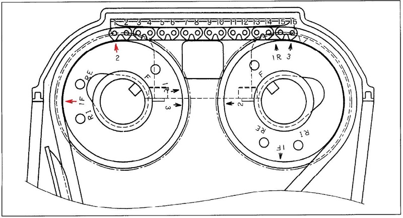

UhumuhQ
Beiträge: 869
Registriert: 28.07.2003 7:48
Re: such die anleitung für steuerzeiten einstellen
Beitrag von UhumuhQ » 23.07.2012 20:08
Entweder bin ich jetzt total neben der Spur, aber worum bitte gehts denn hier eigentlich?
Inujasha hat geschrieben:also wenn man die nocken wellen drausen hat und wieder einbauen will brauch man ne anleitung wie welche stehn müssen und die such ich
So wie ich das verstehe, sollen die NW wieder eingebaut werden - mit Original-Steuerzeiten - nicht mehr und nicht weniger.
Du kannst die Anleitung von der Knubbel nehmen, die Positionen auf den Kante-NW sind identisch.
Gruß Uhu

Beitrag von Inujasha » 23.07.2012 20:22
mir reich voll und ganz di aussage das die steuerzeiten mit dier knubel übereinstimmen sollen werde morgen mal nachschaun
