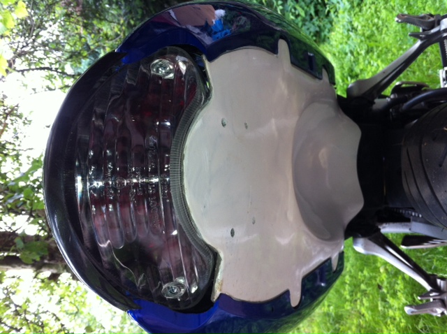

bin aktuell dabei meiner SV ne Heckunterverkleidung zu verpassen und hab eigentlich auch alles erledigt nur ist mir beim zusammenbau des hecks aufgefallen dass die Rückleuchte nicht richtig sitzt, sieht irgendwie schief aus und ich komm nicht drauf was es sein könnte. Hab die Verkleidung genau so rangebaut wie sie auch abgebaut habe und stehe ziemlich ratlos da. Im Anhang befindet sich ein Foto und Rückleuchte ist die von Shin-Yo baugleich mit dem Original. Vllt. weiß ja einer woran es liegen könnte :) empty

Bitte tu uns allen den Gefallen, und dreh die Bilder richtig rum, wenn jeder erst den Kopf verdrehen oder das Bild speichern muss um es vernünftig zu sehen, wird die Hilfe wohl etwas länger auf sich warten lassen.

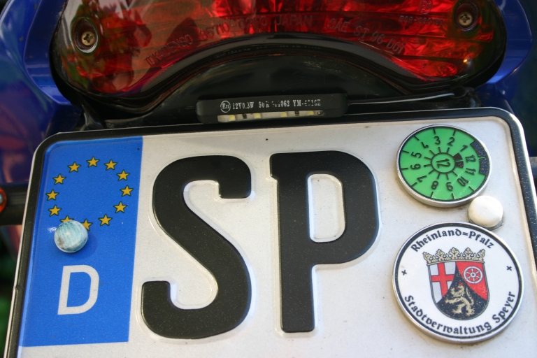

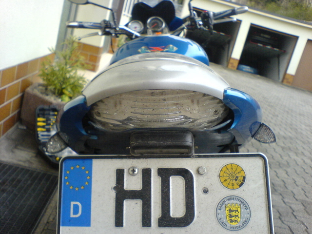

sieht normal aus. Hier mal zwei Bilder zum Vergleich.
Rücklicht aus dem Forum
Mein Rücklicht

Was sindn das für Teile unter deinen Plaketten???

alles klar vielen dank, dann ist das wohl bei einer huv normal so. sieht zwar imo etwas blöd aus aber was solls.

hannes-neo hat geschrieben:Was sindn das für Teile unter deinen Plaketten???
Kennzeichenhalteschraubenabdeckungen ?! :mrgreen:
Ich glaube er meint eher die sogenannten
>> klick >> :arrow: :arrow: Feststoffplakettenhalter bzw. Feststoffplaketten bzw. Halterringplaketten >> runter scrollen
