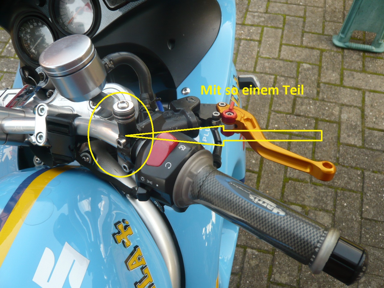

Beitrag von guzzistoni » 17.11.2012 23:29
Beiträge: 15679
Re: Befestigung Bremsflüssigkeitsbehälter
Beitrag von Dieter » 17.11.2012 23:39
guzzistoni hat geschrieben:
Und das gibts bei den grossen 3
Munky
Beiträge: 6323
Registriert: 11.05.2009 20:53
Beitrag von Munky » 18.11.2012 0:23
passt das auch wischen spiegel und aufnahme?
Beitrag von guzzistoni » 18.11.2012 6:59
Ja, das Gewinde ist für einen Spiegel ausgelegt M10x1,25
http://www.louis.de/_1079f826e604d328e4 ... r=10028900
Ich habe da was geändert, Buchse eingesetzt mit M6 Gewinde :!: :!:
Beitrag von Munky » 22.11.2012 14:47
hm der plan sieht vor so ne schelle zu kaufen und zwischen schelle und spiegel den behälter
oder alternativ 2 schellen aber das sieht ja irgendwie naja aus.

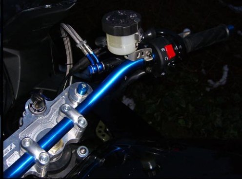

stewu
Beiträge: 638
Registriert: 10.05.2010 22:06
Beitrag von stewu » 22.11.2012 20:31
ich würd mir ne bremspumpe suchen an der das gewinde vorhanden ist, ist auf alle fälle die sauberste lösung
http://up.picr.de/12570921ig.jpg

sorpe
Beiträge: 14192
Registriert: 10.12.2006 21:45
Wohnort: Sauerland
Beitrag von sorpe » 23.11.2012 14:53
Kannst du die "Schelle" für den Pisspot nicht einfach mit unter eine Schraube für die Befestigung der Bremspumpe klemmen?
So sieht das bei der 1000er "S" Bremse aus:
