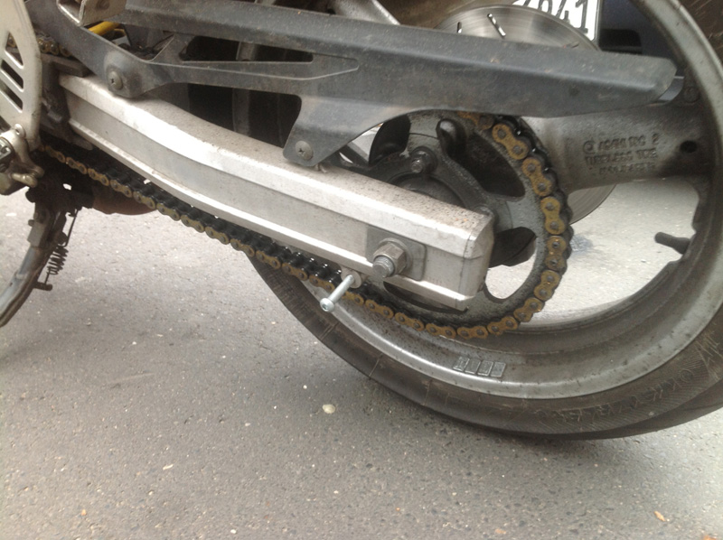

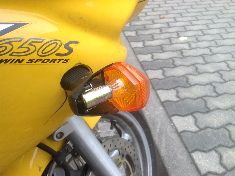

am letzten Sonntag ist mir bedauerlicherweise die Maschine an der Ampel auf den Schienen weggerutscht. Außer einem beschädigten Vorderblinker und der erneut eingedrückten Verkleidung ist jedoch zum Glück nichts schlimmes passiert. Nun habe ich jedoch festgestellt, dass auf beiden Seiten des Hinterrades zwei lange Schrauben heraus ragen. Da mir diese zum ersten Mal auffallen, nehme ich an, dass das mit dem Sturz zu tun hat. Ich haber allerdings nicht die geringste Vorstellung, wie dies durch den Sturz passiert sein soll, noch weiß ich um die Funktion. Nun die Frage: Was sind das für Schrauben und kann ich sie einfach wieder reindrehen und gut?

Ich hatte vergessen die Bilder anzuhängen, dann wirds wohl klarer. Der Kettenspanner schaut nach dem Bild eher entgegen der Fahrrichtung heraus. Die Schrauben links und rechts schauen dagegen an beiden Seiten senkrecht zur Fahrtzrichtung heraus.
Die Schraube.
Der Blinker.

Die Schrauben, die du meinst können weg, sie dienen keinem höheren Sinn, bzw. Ist das wohl eine "suboptimale" Lösung, für einen Montageständer für Prismabuchsen.

Ist die Aufnahme für sog. Prismenbuchsen. Diese dienen als Aufnahme für Montageständer.
--> sowat
Wirst ja wahrscheinlich eh zum Louis schauen wegen des Blinker. :wink:

Alles klar. Danke! Dann hoffe ich mal, dass sie der letzte Schrauber einfach vergessen hat wieder abzumachen und mir das nicht gleich aufgefallen ist. Oder könnte das ein Versuch sein das Ding schneller zu klauen? Aber wer wöllte schon eine 02er SVS klauen?!

Die Schrauben sind der Schönheit natürlich nicht gerade dienlich. Also lieber ganz weg, oder schöne Prismenbuchsen dranbasteln.

Schneller klauen kann man mit den Schrauben wohl nicht, sind ja ohne Buchsen auch nicht sonderlich stabil.
Wenn du noch Blinker brauchst, ich hab welche.
