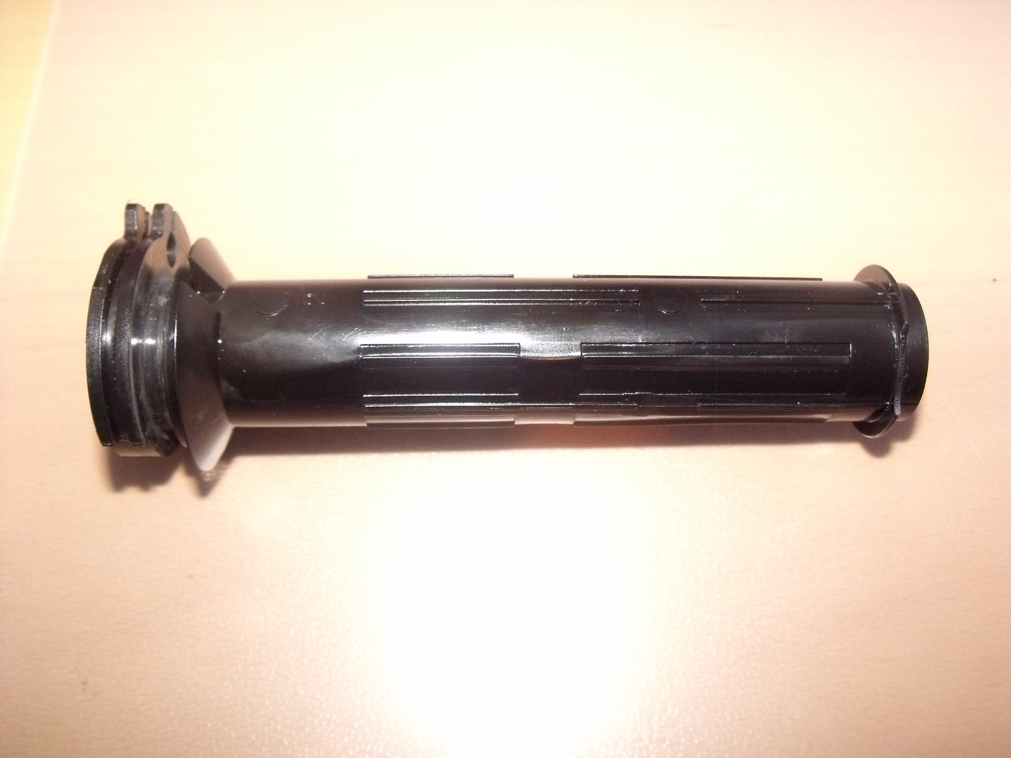

ich habe jetzt im Forum einiges gelesen, bin mir aber noch nicht ganz sicher, was ich alles bei der Gasgriffhülse wegfeilen muß, wenn ich einen anderen Griff (bei mir Oxford-Heizgriffe) montieren möchte.
- Wulst außen
- Querrillen (alle?)
- Wulst innen
Danke für eure Hilfe!

sagem wir´s mal so, alles was im Weg ist muss weg :wink:
Ich habe nicht die Oxford, aber alle Wülste müssen natürlich weg, weil Du den Griff ja nicht drüber kriegst. Ob die kleinen Querstege auch wegmüssen, musst Du mit dem Griffen testen. Ich meine, die mussten nicht weg und bieten überdies guten Halt für den Griff für das Verkleben.

Die gekennzeichneten Querschnitt müssen rundherum weg, die rillen würde ich nach möglichkeit lassen, die verhindern das verdrehen des Griffgummis.
Über die längsrillen kommt man aber schlecht den Heizgriff drüber, manche klemmen den Griff an und "heizen" dann dehnt sich der Griff, oder du machst die Rillen weg und benutzt Kleber.

Ich habe bei mir die von Dieter rot markierten Stellen entfernen müssen. Wenn vorhanden, würde ich einen Dremel empfehlen.
Zusätzlich musste noch eine Unterlegscheibe vor das Lenkerendengewicht.
Mein Griff hat sich von Anfang an gedreht. Nach vergeblichen Versuchen mit Pattex habe ich das Ding mit 2k Kleber fixiert. Jetzt ist Ruhe...

Bei meiner Kante habe ich nur den äußeren, kleinen ring etwas weggefeilt und immer mal getestet, wie
viel weg muss.
Die Rillen und den inneren, dicken Ring (links) habe ich gelassen, da er mich nicht weiter stört, wenn er rausguckt
und die Originalen Griffe wieder gut sitzen, sollte ich sie jemals wieder installieren wollen. (was ich nicht glaube :oops: )
Die Lenkerenden habe ich mit Hilfe eine dicken Gummischlauches, welche als "Dübel" dient, befestigt.
Einfach Schraube durch, Mutter am Ende etwas anziehen, alles ins Rohr und festdrehen.
Hält super und ist variabel, damit der Griff nicht "gebremst" wird ;-)
