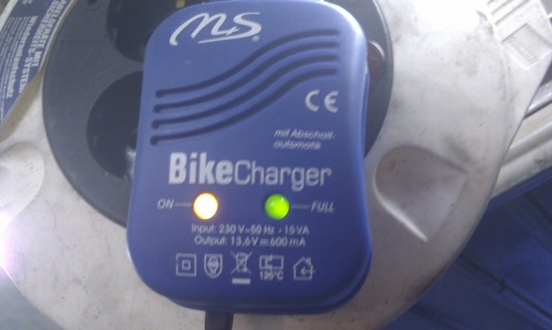

Also mein BikeCharger "frisst" (nach dem was draufsteht) 15VA Leistung.
Bike-Charger

Strom sparen kann man durch abklemmen schon. Der Batterie dürfte das ziemlich egal sein.
Aber Geld sparen kann man damit nicht wirklich. Die 15W sind unter Vollast, bei einem Wirkungsgrad von 55%. Und so schlecht kann man das Ladegerät eigentlich nicht bauen! Ich halte geschätzte 10W für realistischer. Und dann schaltet das Ding auf Erhaltungsladung. Würde ich mal grob ein Zehntel vom Ladestrom schätzen.
Dann bleiben von den 10W Eingangsleistung ungefähr 1W übrig. Naja, vielleicht sind es auch 2W, ohne Last sinkt die Effizienz.
2 Watt * 24h/tag * 365tage/jahr = 17,5 kwh pro Jahr
1kwh kostet 25cent
Ergibt 4,40 € wenn Du die Batterie ein Jahr am Ladegerät vergisst. Möge jeder selbst entscheiden.
