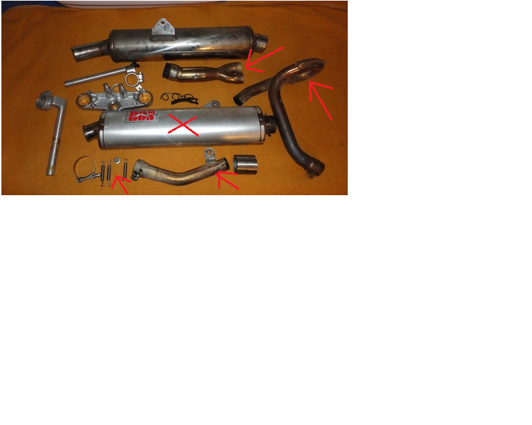

http://s7.directupload.net/file/d/3141/jotmwk96_png.htm
Kann mir jemand sagen ob da alles dabei ist, was ich benötige?
Ist das untere Rohr das Verbindungsrohr?
Und was sind die langen silbernen Stangen?
Ich weiß, frage ist ziemlich blöd, hab leider noch nicht so die ahnung...
Vielen Dank
Beiträge: 5200
Re: Sv 650s Bj 2002
Beitrag von 2blue » 20.01.2013 14:32
sind zwei Stummellenker einer S und eine Gabelbrücke einer N sowie ein Originalpott die nicht zum BOS gehören. So wie ich es sehe sollten alle Teile dabei sein. (Ohne Gewähr)

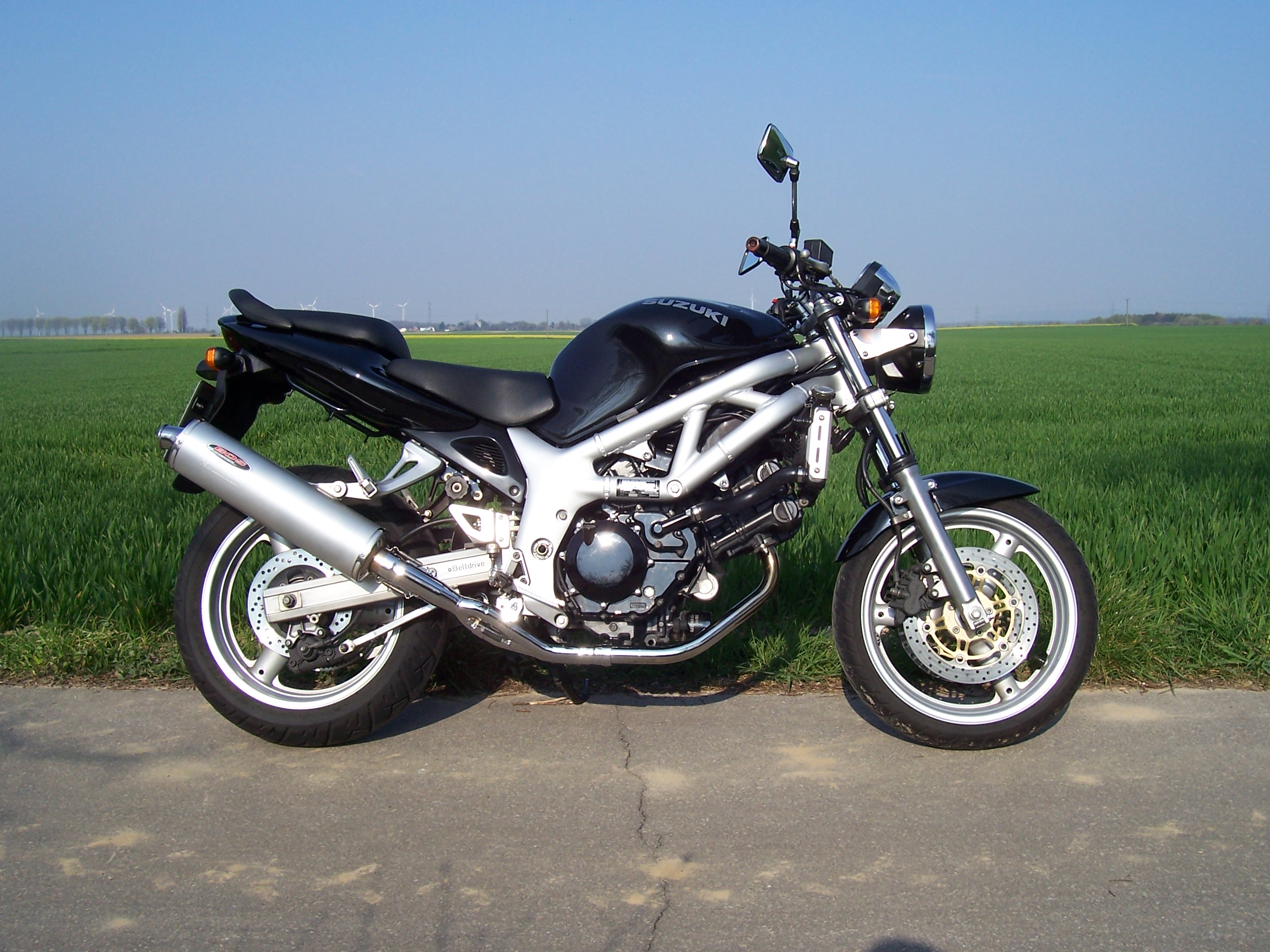

Du brauchst nur die 3 Rohre mit den Pfeilen und den Alu ESD und die Federn:
Dann sieht es aus wie bei mir in der OWL zu sehen -> http://www.svrider.de/Homepage/Bilderga ... 0722e3.JPG
Alles andere brauchst nicht. Bis 200€ wäre für mich der Preis ok, die Anlage hat mal 489€ gekostet. Die überschüssigen Teile kannst ja weiter "verhökern"...

So sehen die 3 Krümmerteile zusammengesteckt aus:
http://foto.arcor-online.net/palb/alben ... 343336.jpg
wie unten im Bild zu sehen, diese ersetzen dann den original krümmer (oben im Bild abgesägt mit Adapterrohr)

Beitrag von taubee » 20.01.2013 19:15
vielen vielen dank
ich war die ganze zeit schon am überlegen wie das denn zusammengesteckt wird :D

Der vordere Krümmer wird von der original Anlage weiter verwendet... Ich fahr die Anlage schon 10 Jahre (~55tkm) und bin zufrieden (obwohl mich der Basteltrieb immer mal andere Sachen hat probieren lassen). Ist etwas lauter, ohne zu "brüllen" etwas dumpfer. Wenn du was lautes suchst würde ich eine Leo-Anlage empfehlen... Die BOS hebt etwas das drehmoment im mittleren bereich.
