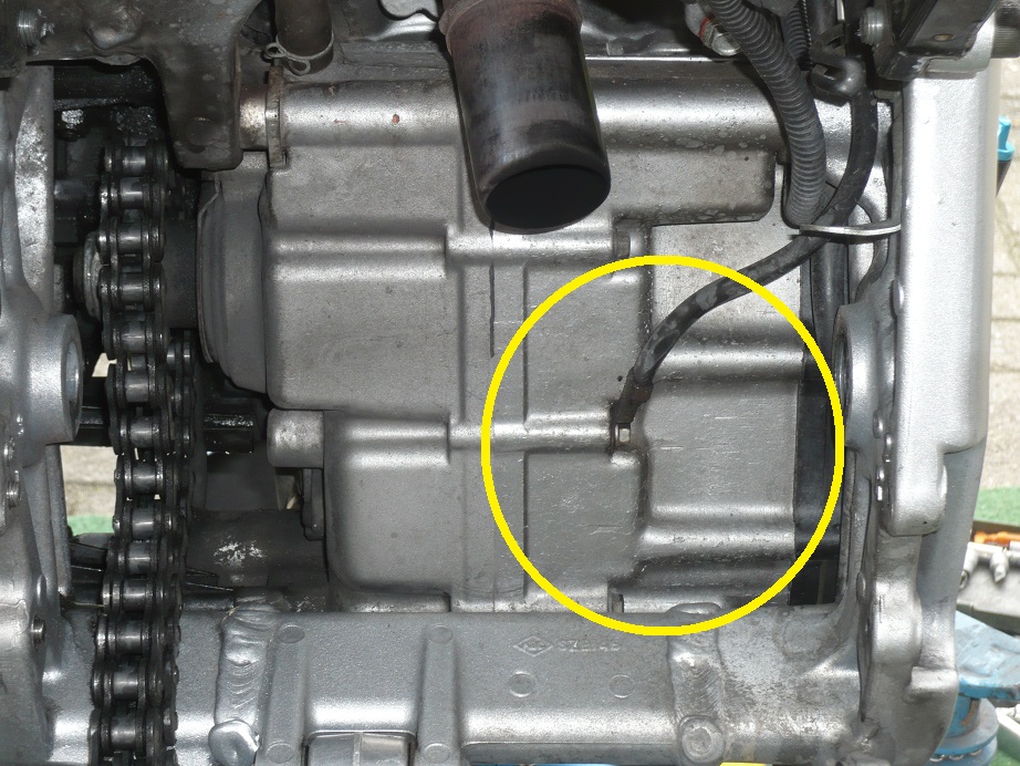

Ich habe es geschafft den Unkaputtbar Motor meiner SV 650 von 2001 zu überleben :(. Also Motorschade! Um es genau zu sagen, hatte ich einen Pleuellagerschaden, der leider auch auf der Kurbel gefressen hat. Das bedeutete für mich den Totalschaden! Ich entschied mich für den Kauf eines gebrauchten Motors und den baue ich nun gerade ein. Ich bin in den letzten Zügen und habe nun das Probelm, dass ich die Stelle nicht finde an der man das Massekabel von der Batterie am Motor befestigt. Kann mir war sagen wo ich diese Stelle finde?
Ich wäre euch echt sehr dankbar.

Den Masseanschluss findest Du auf Höhe der Schwingenachse hinten am Motorblock. Die Schraube wird von der Kupplungsseite her angezogen.

Guckst Du hier:
Massekabel am Knubbel-Motor

Vielen Dank :).
ich hab laut Werkstattanleitung immer im oberen Bereich am hinteren Zylinder gesucht.
