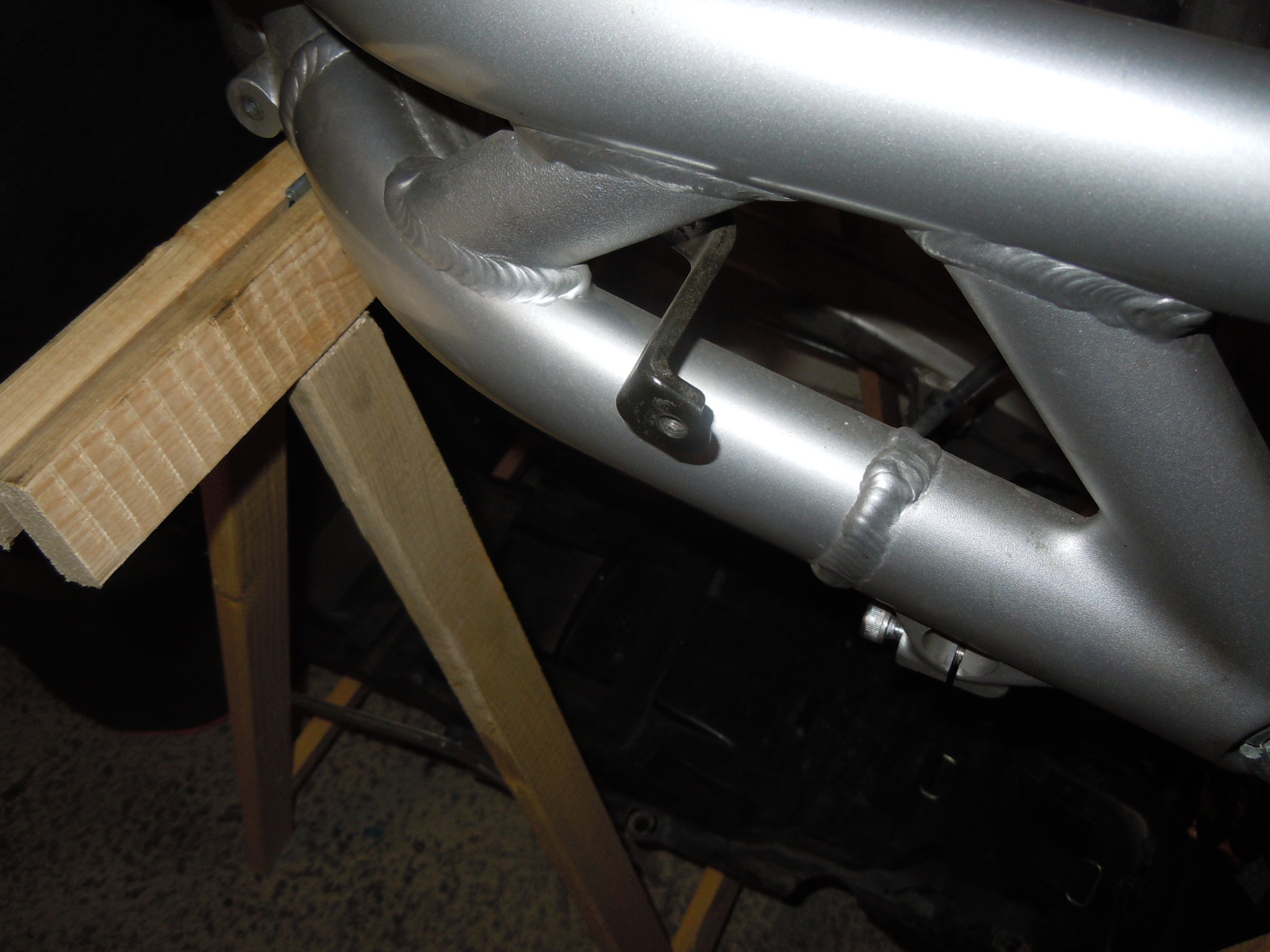

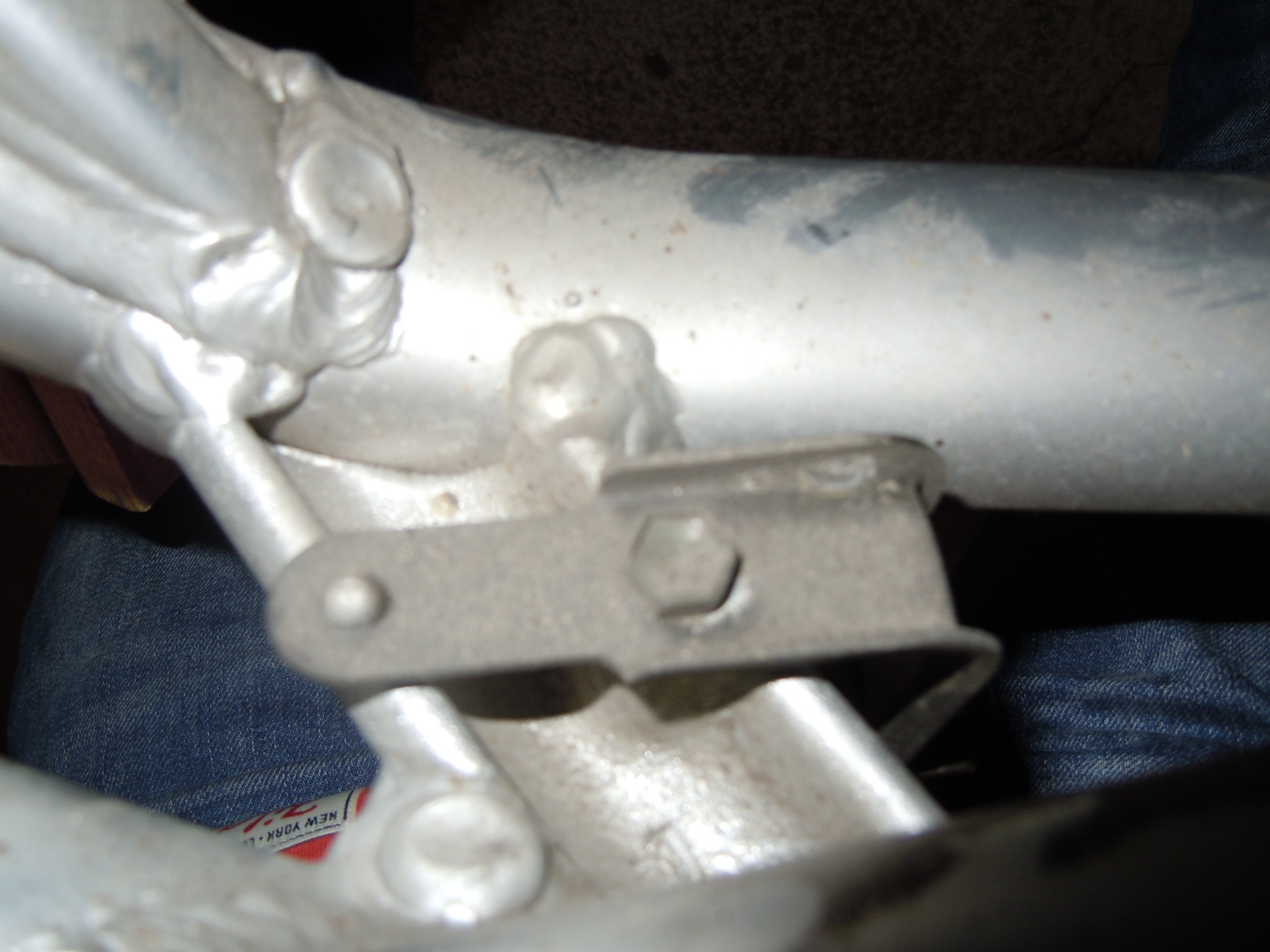

Meinst du vielleicht diese Halter hier?
Sag bescheid wenn du die brauchst, ich hab noch welche.

der halter den du da zeigst braucht er auch für die frontverkleidung... ist HIER die Nr. 13
die Halter für diese "Dorne" sieht man hier
