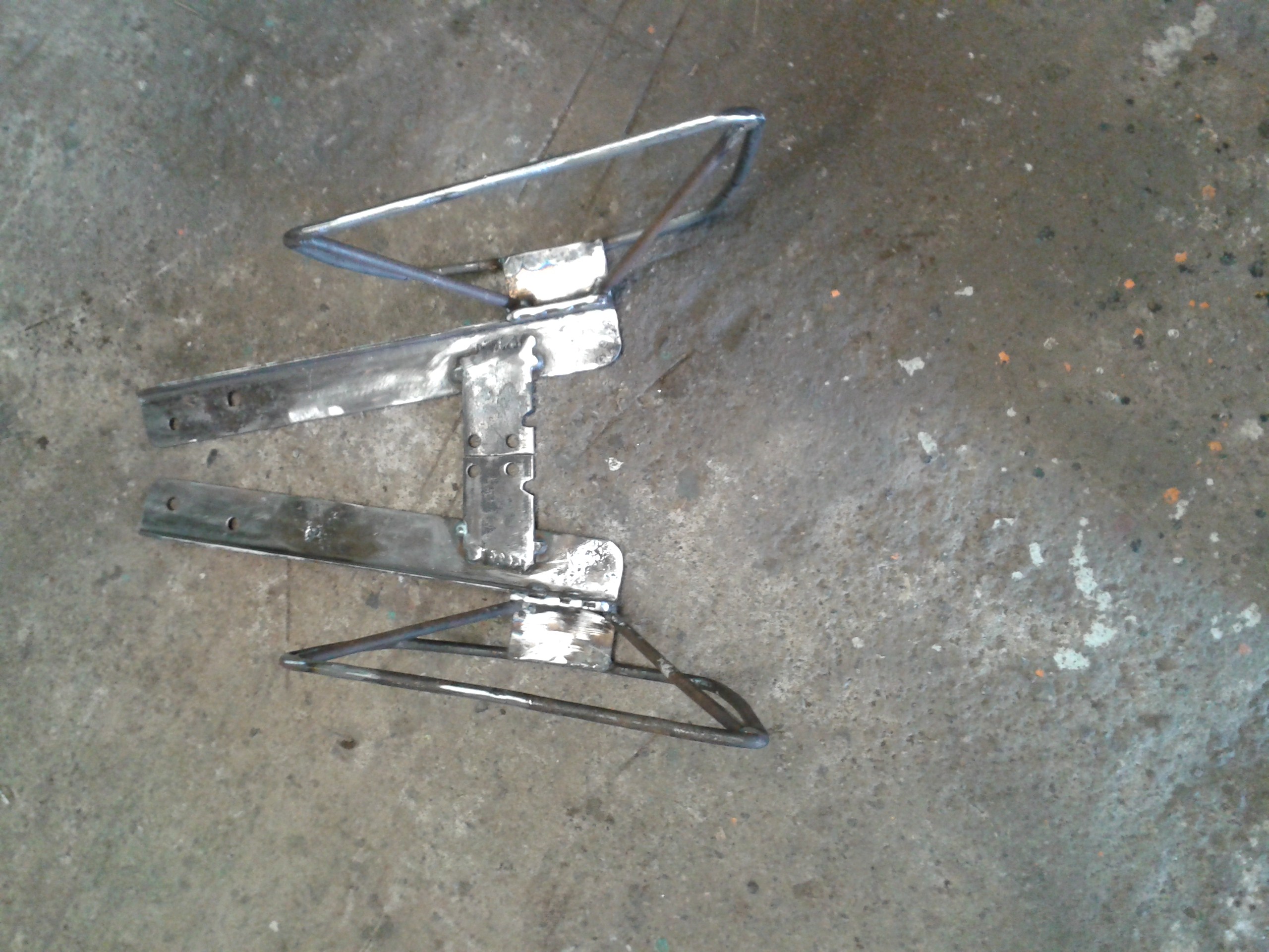

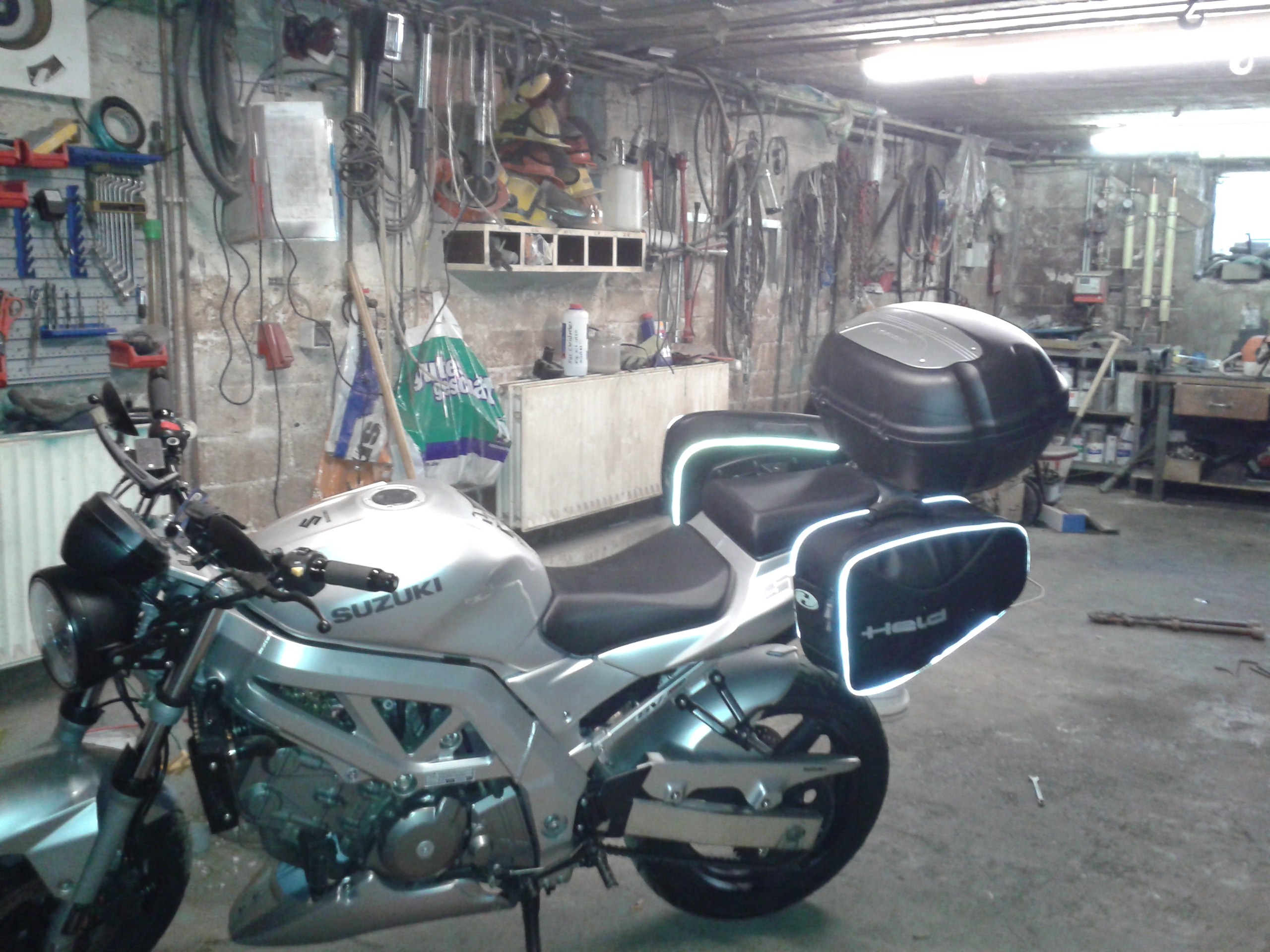

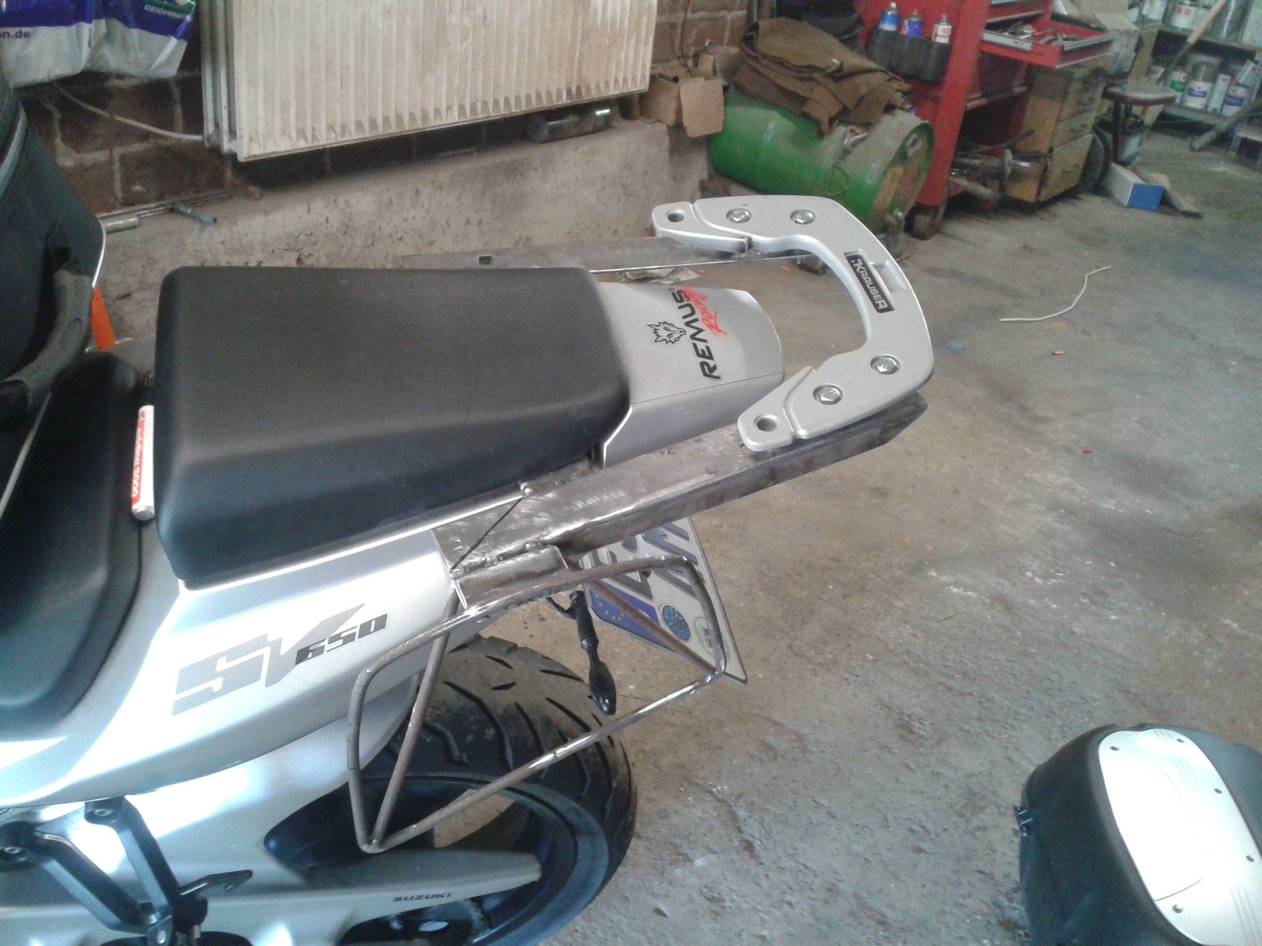

So liebe Leute am WE hab ich mir den Topcaseträger, der mir bei der letzten Südtirol-Tour gerissen ist, nachgebaut. Weil es dieses Jahr mit Sozia in die Dolos geht und dabei etwas mehr Gepäck mit muss (obwohl sie mir hoch und heilig versprochen hat, nur das nötigste mitzunehmen- ja is klar :D ), habe ich noch zwei Taschen von Held (sehr günstig bei Louis im Outletshop) erworben. Diese benötigen aber ein Quicklock System. Das habe ich bei der Gelegenheit auch noch gebaut. Das Ergebnis möchte ich euch nicht vorenthalten, falls es jemand nachbauen möchte. Es ist nicht die ganz große Kunst, aber erfüllt seinen Zweck. In zwei Wochen soll das Ganze dann auch noch Pulverbeschichtet werden, damit es auch vorzeigbar ist :D

Ich würde (wenn du schon so nen Rahmen hast) das Teil noch an den Soziusrasten befestigen (wie in meinem Link) das schont den Heckrahmen etwas, weil mit Dir + Sozia + Gepäck + Träger hat der richtig was zu tun... Die Rasten sind zwar auch am Rahmen fest, aber die "Biegung" im Überhängenden Teil wird minimiert...

Aus meiner Erfahrung mit dem Alurack von SW-Motech schwingt diese Konstruktion sehr stark. Ich empfehle daher wie Dieter zusätzliche Streben zu den Soziusrasten, nicht nur zur Entlastung des Heckrahmes, sondern auch zur Stabilisierung des ganzen!
