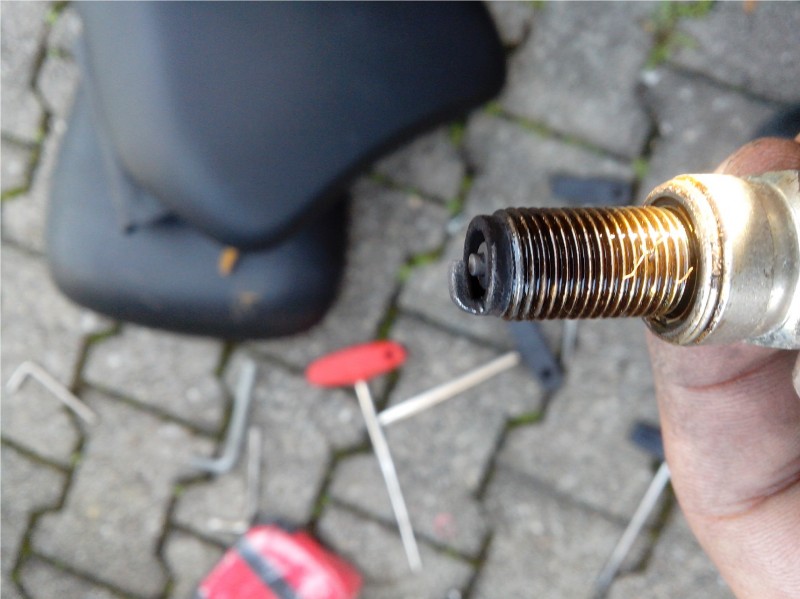

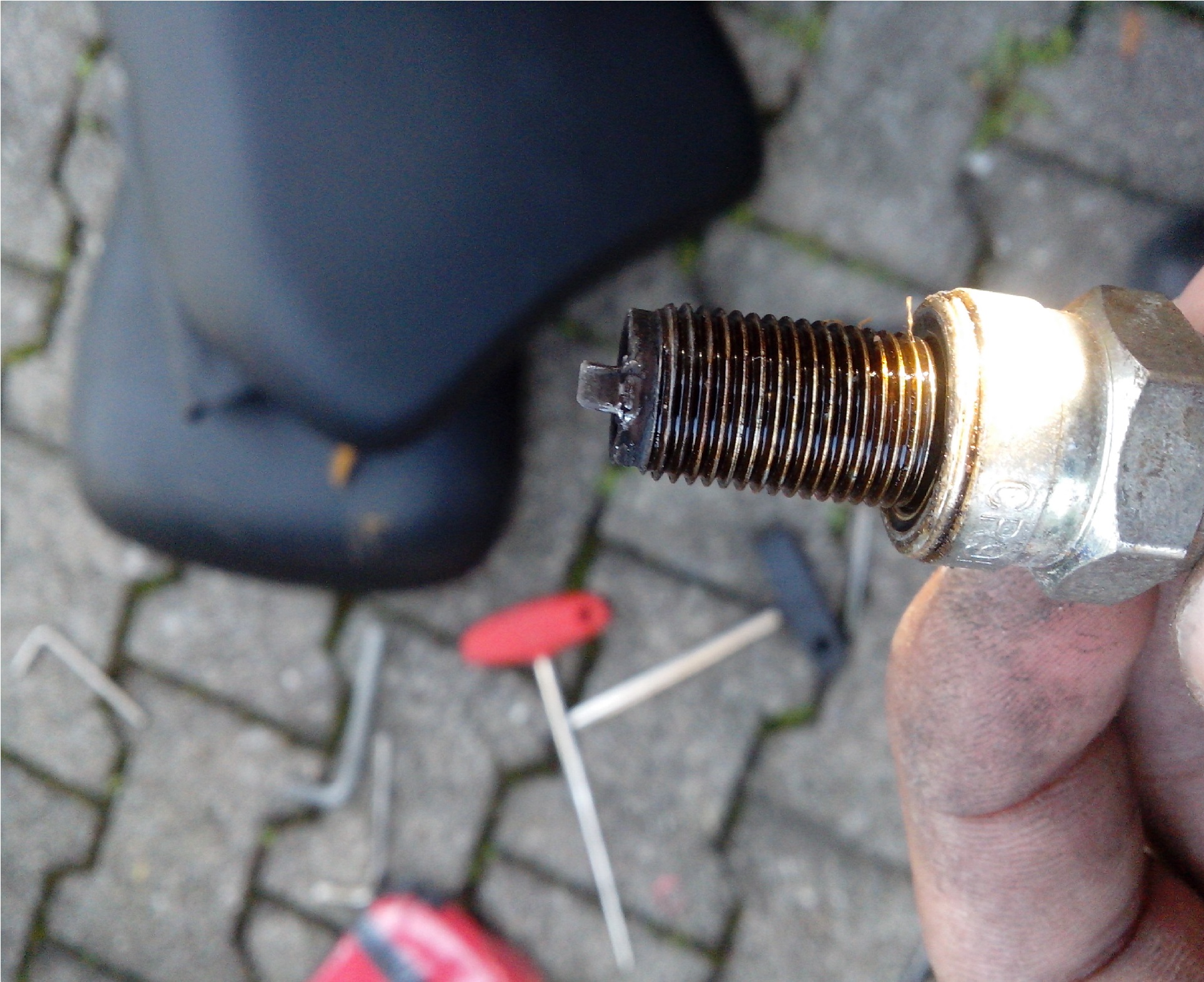

Anbei das Zündkerzenbild der ausgebauten Kerze (vorne):

Sehen die Zündkerzen gut aus? Scheinen mir zumindest nicht ganz gut auszusehen.
Trifft hier Bild 2 gemixxt mit Bild 4 zu? http://www.ngk.de/technik-im-detail/zue ... ensbilder/

Warum fotografierst du Kerze 2 so, das man den Docht nicht sieht?
Ich kann jetzt nichts übermäßiges feststellen ausuer das die geinde etwas ölig erscheinen. OPb die Kerze 1 etwas rußig ist...hm...mag ich mich nicht festlegen. Mess doch mal spasshalber beide Kerzenwiderstände gegen. Die sollten beide identisch sein. und dann schauste mal deine Zündkabel und Stecker an. Irgendwo haste einen zu hohen Übergangswiderstand, deshalb zyndet der Zylinder auch erst ab 4000, wenn die Spannung etwas höher ist...
Oder du hattest die Kerze nicht richtig angzogen und deine Kompression war von daher am Popo
Re: Knubbel, vorderer Zylinder fällt aus (kein Regen!)
Das ist beides mal die erste(vordere) Zündkerze, die zweite sah genau so aus.
Alles klar, ich mess die Kerzen mal durch und dann schreib ich nochmal.
