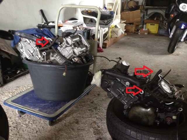

Synthesizer
Beiträge: 168
Registriert: 09.01.2012 21:33
Wohnort: Düsseldorf
Re: Schlauch nach Motorwechsel zu Kurz
Beitrag von Synthesizer » 12.05.2013 20:38
So im anhang mal ein Foto vom Vergaser, hinterer Zylinder.
Der kann da doch noch was tiefer oder? Beim vorderen ist dies zumindest der Fall.
http://img542.imageshack.us/img542/1600 ... 202424.jpg
Lg Markus
Heute Nacht habe ich geschlafen wie ein Motorrad...
Seitlich und auf dem Ständer :)

Synthesizer
Beiträge: 168
Wohnort: Düsseldorf
Beitrag von Synthesizer » 31.05.2013 19:46
Hmmm der markierte Schlauch ist genau der Falsche, der andere ist zu Kurz. DIeser passt 1A.
Ja habe die Schläuche vom Alten genommen, beim neuen waren die nicht dabei.
Wobei das doch eigendlich egal sein kann, die Motoren sind doch Baugleich o.O
Ich treffe mich morgen mittag mit einem Bekannten, der die 650S besitzt, werden die dann mal nebeneinander Stellen und vergleichen :)
Ergebniss kommt dann.
Lg

Synthesizer
Beiträge: 168
Wohnort: Düsseldorf
Beitrag von Synthesizer » 03.06.2013 14:47
Also wir haben gestern mal die Beiden Moppets nebeneinander Gestellt und Verglichen.
Das einzige was uns aufgefallen ist, mein Lufikasten sitzt ca 1cm weiter nach vorne (richtung Lenker) als bei der anderen, was aber komisch ist, es Sitzt alles wie es soll da wo es soll.
Der Vergaser sitzt ordentlich in den Ansauggummis (meine sind viel Weicher als bei Seiner S o.O), und im Vergaser dann der LufiKasten.
Also keine Changse den Schlauch draufzubekommen.
Weiss jemand wo ich einen Neuen längeren herbekomme?
