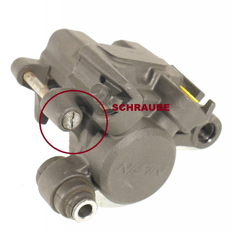

Guten Tag,
kann mir einer sagen wie ich die Bremsbeläge für die Hinterradbremse bei der K3 wechsele ?
Bremssattel ist aber, aber was nun ?

Ich habe nur die Frage, ob man den Stift, auf dem die 2 Bremsbeläge liegen rausschrauben oder rausschlagen muss?
Will da nicht einfach versuchen und dann ist die Schraube.

Ich kann mich da meinem Vorschreiber eigentlich nur anschließen... aber bevor du da noch anfängst sinnlos auf den Sattel einzuschlagen guck´dir das lieber mal an > http://www.ronayers.com/REAR-CALIPER-SV ... 38383.aspx

Ich mache die Sachen halt mit meinem Stiefvater. Der hat das bei seinen Moppets halt auch immer selber gemacht und bisher klappt es auch alles ganz gut. War selber auch der Meinung das geschraubt wird. Ich wollte nur nochmal nachfragen, denn die Schraube löst sich garnicht und bevor ich da den Kopf zerlege wollte ich nachfragen ob das soweit auch richtig ist, dass geschraubt wird.
Werde mal versuchen die Schraube etwas zu lösen denn so einfach rausdrehen klappt nicht.

Sofern die "Schraube" (ist eine Abdeckung des Darunterliegenden Bolzens) noch nie gelöst wurde, ist diese in der Tat sehr sehr fest.
Evtl. hilft ein Handschlagschrauber, oder mal etwas Kräftiger eins mitm Hammer geben, aber nicht die Pfoten kaputtkloppen ;-)
Den Bolzen darunter löst du dann mit einem Inbus und kannst ihn dann entfernen und die Beläge entnehmen.

Ich denke das ist auch der springende Punkt.
Die Schraube wurde seit 2003 noch nie gelöst.
