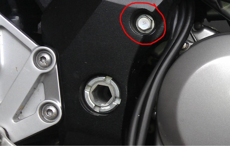

Beitrag von Slax » 30.06.2013 20:23
Hallo meine Fragen, ist diese Schraube die mit den roten kreis umrandet ist eine wichtige Halterung des motors??
oder "kann man diese auch als halterung benutzen"?
Beiträge: 26300
Re: Fragen wegen dieser Schraube
Beitrag von IMSword » 30.06.2013 20:25
Jap, die Obere Hintere Motorhalterung.

Beitrag von Slax » 30.06.2013 20:38
Also wenn ich diese ausschraube ist der Motor nicht mehr stabiel beim fahren oder?

Beitrag von Slax » 30.06.2013 21:14
Da ich mir ein Zentralständer gebaut habe, muss ich mir noch überlegen wie ich das Motorrad sicher in die luft bringe! Daher will ich wissen ob ich die schraube rausnehmen und durch eine andere ersetzen kann um das motorrad aufzuliften ohne das der Motor sich verschiebt.
Daher meine frage mit wieviel newtonmeter diese Schraube angezogen wird?

Beitrag von IMSword » 30.06.2013 21:18
Verschieben wird sich da nichts, wenn du Nur diese Schraube temporär entfernst.
Aber da soll lieber ein Experte was zu schreiben !
Beitrag von guzzistoni » 30.06.2013 21:21
Die kannst Du lösen, ohne das da alles auseinander fällt. Anzugsmoment ist 55Nm

Beitrag von stewu » 30.06.2013 21:26
@slax
wenn Du das als ständerhalterung benutzen möchtest, musst ja sowieso ne hülse einschrauben wodurch die stabilität wieder vorhanden ist, also kein problem.

Beitrag von Slax » 30.06.2013 23:56
Die frage ist jetzt nur ist das nur eine einseitige Verschraubung oder eine durchgängige?

Beitrag von TL-Andy » 01.07.2013 4:32
Slax hat geschrieben:Die frage ist jetzt nur ist das nur eine einseitige Verschraubung oder eine durchgängige?
Wenn du an deinem Mopped schaun würdest, würdest du erkennen, das es eine durchgängige Schraube ist.
Ich persönlich finde es absoluten Quatsch und undurchdacht um einen Ständer am Mopped anbringen zu können, vorher irgendwelche Schrauben oder gar Halteschrauben rausdrehen zu müssen, das würde wohl kein Hersteller irgend eines Ständers so verkaufen können, Bursig schon gar nicht :wink: .
Darf ich fragen als was dieser Ständer fungieren soll und ob zweiter Aufnahmezapfen zum tragen (und wo?) kommen soll?

Beitrag von Slax » 01.07.2013 7:37
Ich habe leider kein Röntgenblick daher frage ich da ich an der anderen Seite des Rahmens keine Verschraubung erkennen konnte. Funktionieren soll er wie ein zentralatänder. Zweck Umbau Ausbau usw.

Beitrag von Dieter » 01.07.2013 7:44
Mit einem Zentralständer würde ich an die Hohle Schwingenachse gehen (Werners-Ständer) die Schraube die du markiert hast geht imho nur bis in den Zylinderkopf, ist M10x1,25 (Feingewinde)

Beitrag von Slax » 01.07.2013 8:24
Alles klar beim Werner Ständer ist es ok. Jedoch wenn ich 2 Punkte habe wo ich die Halterung reinschieben kann kann mir das Motorrad weder nach hinten noch nach vorne überkippen das ist die Sache.
