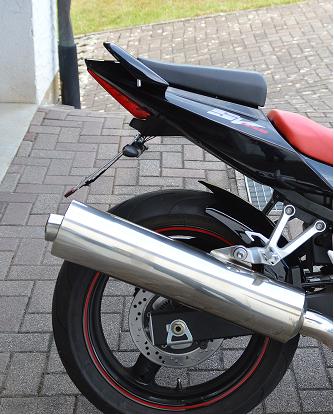

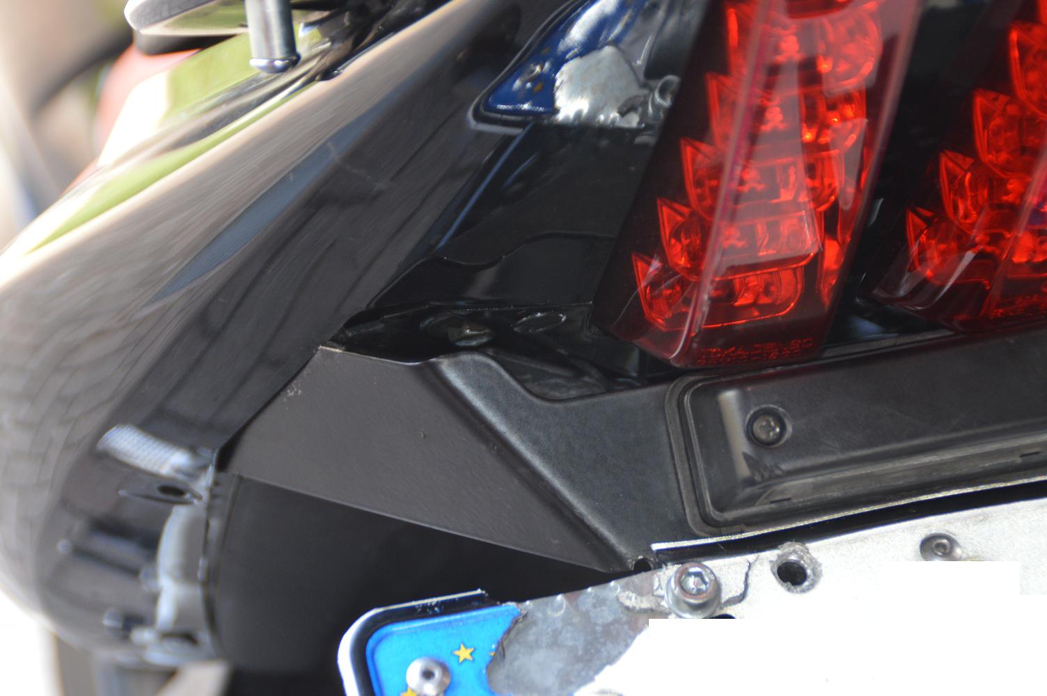

1. Ich habe nur 3 der 4 Plastik Spreiznieten wieder montieren können, das letzte Loch hat leider nichtmehr gepasst (linke Fahrzeugseite, hinten). Das liegt daran, dass der KZH auf Spannung mit der Heckunterverkleidung ist(siehe Bild). Ist das tragisch?
2. Als ich das Kennzeichen montiert habe und mich drauf setzte lag es am Reifen auf. Also den Halter etwas nach oben gebogen. Jetzt ist meine Frage: Wieviel Spiel muss ich lassen? Wiege ~ 70 kg. Bzw ist meine "Messmethode" , dass wenn ich um Stand mich mit vollem Gewicht in den Sattel fallen lasse es nicht berühren darf + etwas Spiel, geeignet? Aktuell ist es, wie auf den Bildern zu sehen. Der Abstand zwischen dem nächsten Punkt zum Reifen beträgt unbelastet ~ 7 cm. Habe etwas Angst, dass mir das bei nem Schlagloch den Reifen aufschlitzt.
Was könnte ich noch machen, um mehr Luft dazwischen zu bekommen?

Dein Problem ist, dass ab 2007 die Schwinge verlaengert wurde und somit Gefahr besteht, dass bei Kennzeichenhaltern aus dem Zubehoer das Rad kollidieren kann.
Meines Wissens bietet nur Kellermann einen passenden KZH an.

Ja, das habe ich auch schon gehört, dass die Schwinge länger ist. Hab den KZH gebraucht gekauft, somit leider auch kein Widerrufsrecht. Deshalb habe ich ja den KZH gebogen, damit der Winkel größer wird. Hierdurch habe ich den Abstand erreicht, der auf den Bildern zu sehen ist. Ist dieser ausreichend, oder ist das gefährlich?

Immer nur solo bei 70 Kg wird das vermutlich gehen, aber es bleibt ein Restrisiko ;-)

ich glaube das liegt an der Tieferlegung, bei meiner k7 ist noch genug Platz. Du kannst auch mal nach der Federvorspannung schauen, vllt ist es bei Dir ehere weich eingestellt?
Wenn Du auf nummer Sicher gehen willst, bau auf Normalhöhe zurück. Es gebe für die Sitzbank noch die Möglichkeit abzupolstern.

alternativ vllt ne mini Kennzeichenbeleuchtung und das Kennzeichen etwas höher schieben.

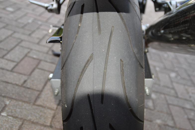

Komme gerade von einer kurzen Ausfahrt und was soll ich sagen: ich bin frustriert. Es schleift. Natürlich nicht dauerhaft aber ich hab ungefähr in der Mitte nen Streifen, der vorher nicht da war. Wenigstens wars keine harte Kante, sodass es nur minimaler Abrieb ist. Und das obwohl ich nicht gefahren bin wie sau oder so und kein Gepäck drauf hatte. Kann also auf Dauer nicht so bleiben.

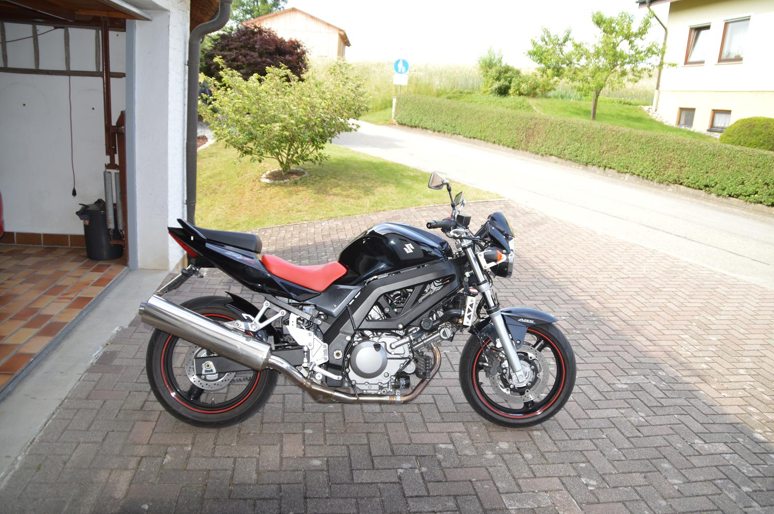

Beitrag von fr33styl3max » 06.07.2013 20:17
mach mal ein Bild, wenn jemand auf der Mopete sitzt

Beitrag von Eminenz » 06.07.2013 21:09
anbei hab ich mal Bilder von dem Reifen und dem (von mir) belasteten Motorrad
