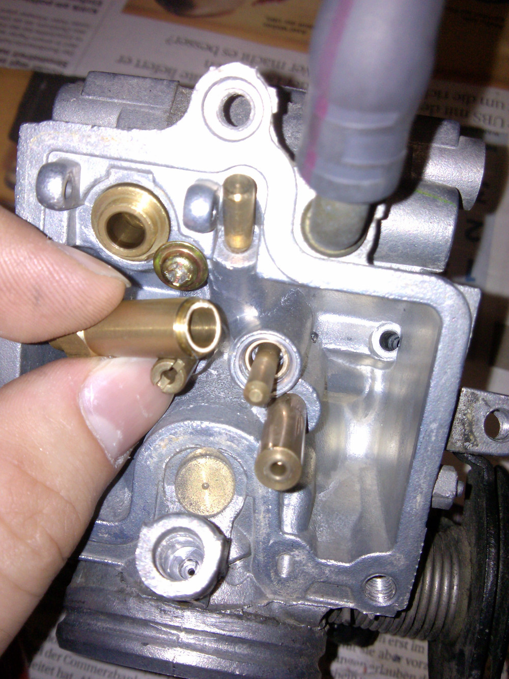

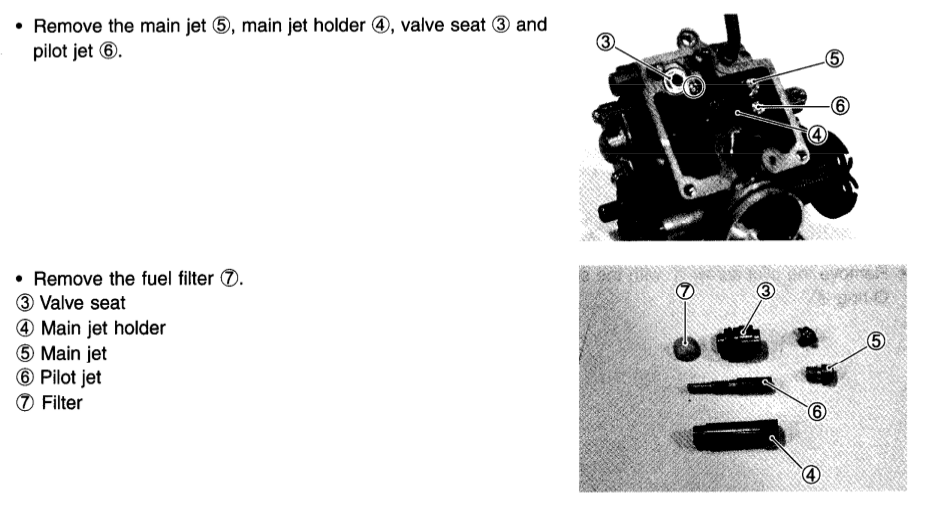

Allerdings habe ich beim Zusammenbauen blöderweise eine Düsenschraube durchgedreht (s. Anhnag), und zwar die "main jet holder, Nr. 4" (s. Anhang). Weiß jemand, ob sich da jetzt etwas machen lässt (also Schraube irgendwie rausbekommen und Ersatz kaufen (wo?)) oder ob ich gleich einen neuen Vergaser bestellen darf (wo?)?

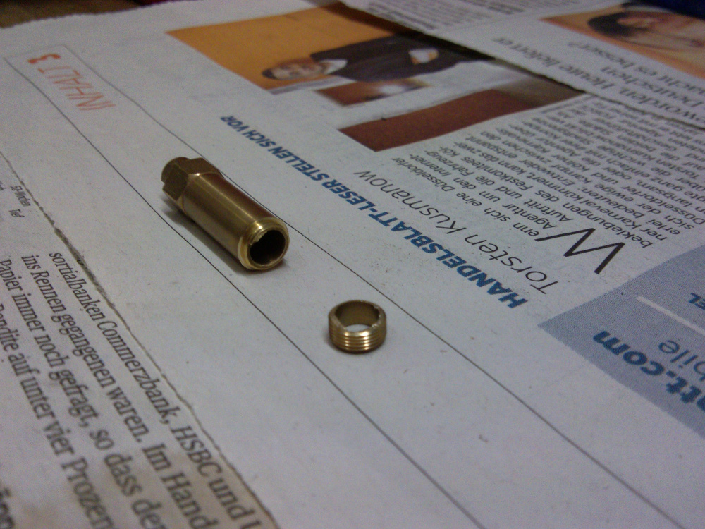

Und bzgl. der Vergaser-Zerlegung: Gelernt habe ich auf jeden Fall eine ganze Menge ;) . Ich habe jetzt auch die Schraube zum Glück nicht destruktiv rausbekommen (s. Photo) und überlege, ob ich irgendetwas damit anfangen kann. Die Alternative ist wohl, einen neuen Vergaser zu kaufen, also wäre es vlt. einen Versuch wert, das Ding zu kleben o. Ä. Solange das für den Motor usw. gefahrlos ist... Meinungen?

kleben kannst Du vergessen. Entweder das Teil bei Suzuki oder Topham kaufen. Müsste doch Teil 24 sein. Oder versuchs mal hier im Marktplatz vielleicht hat ja noch einer so ein Teil aus einem alten oder defekten Vergaser.

Ich hätte nicht gedacht, dass die Teile noch separat zu kaufen sind, danke!
Werde morgen bei Suzuki vorbeischauen, Topham hat wohl bis zum 26. Juli zu...
