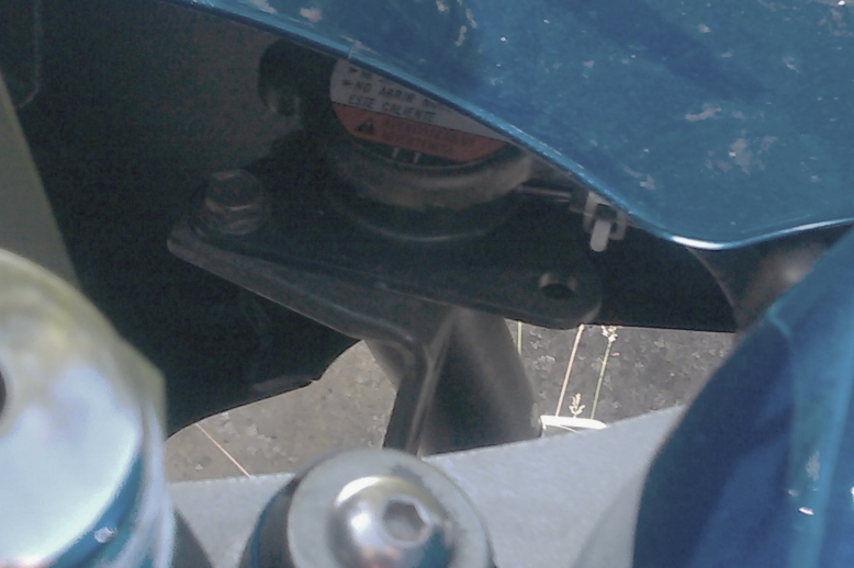

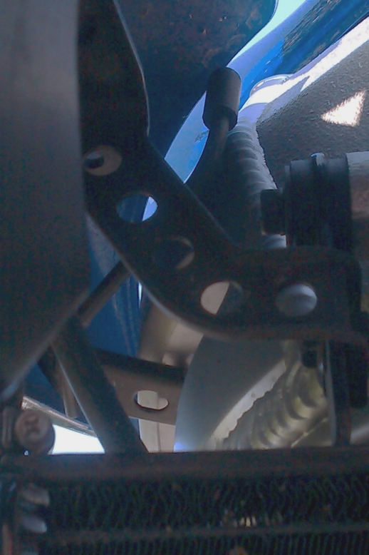

Der Einfüllstutzen selbst sitzt in der Kanzelverkleidung. Moment ich geh mal schnell ein Foto machen.
EDIT: Meine Handykamera macht bei so viel Licht ringsum in so dunklen Ecken wie hinter der Verkleidung nur scheiß Bilder, also hab ich mal am Kontrast rumgepfuscht damit man überhaupt was sieht Bild 1 ist über die Gabelbrücke schräg unter die Kanzelverkleidung rechte Seite reinfotografiert und Bild 2 ist entlang des rechten Gabelholms nach oben fotografiert.
Hoffe die Fotos helfen weiter.

Beitrag von Gelöschter Benutzer 20814 » 16.07.2013 9:51
Hey Perfekt !!! Das untere Bild erklärt alles, also muss die Aufhängung für den Halter an das Aufhängungsblech vom Kühler selbst :D Vielen Dank ;) bier
