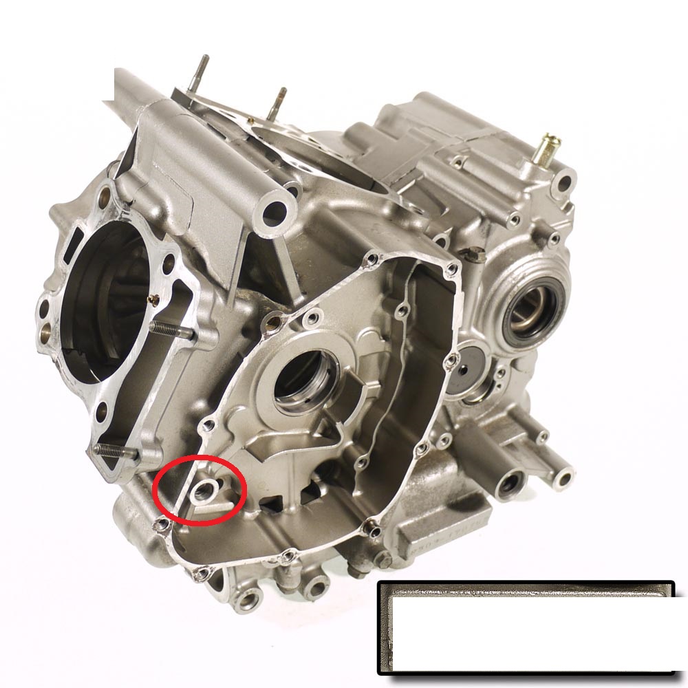

Silke jat mir letztes Jahr erzählt das da was abgebrochen ist, denke das da:
Da kann man wahrscheinlich auch mit Kaltmetall nix reissen....

danke dieter... genau DAS ist matsch... damit sitzt die welle nimmer fest und die kraft des anlassers kann nimmer übertragen werden... und wie das klingt beim starten, das wollt ihr nicht hören :evil:

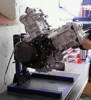

Im Grunde ja, wobei Gabel bzw. Ringgabelschlüsselsatz plus Ratschensatz (1/2", 1/4"), Inbusstecksatz und Inbusschlüsselsatz ( beisdes am besten in Langausführung) sowie Drehmomentschlüssel von 10 bis 200 Nm, Polradschlüssel und -abzieher, Kupplungskorbhalter, dringend das Werkstatthandbuch!! und handwerkliche Begabung zu empfehlen ist, wenn man die Arbeit gewissenhaft und mit Verstand machen möchte. Ohne Motormontageständer in dem der Motor fest hängt, kannste beim de/montieren aber schon so manche Probleme bekommen, wenn das Ding beim Schraubenlösen/anziehen nur lose auf der Werkbank rumrollt.
Motormontageständer
