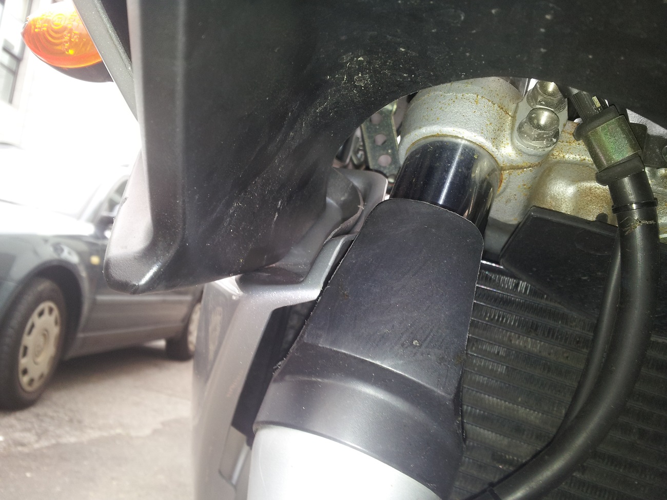

Moin,Steffo hat geschrieben:... Die Verkleidung ist total nach innen versetzt!...
bei der Montage der VVK bitte alle mitgelieferten Befestigungen (unten und seitlichen) nur locker verschrauben, sie müssen sich verdrehen lassen.
Dann die VVK Hälten unter dem Bike zusammenführen und verbinden anschliessend oben an der Kanzelbefestigung locker verschrauben und auch am Kühler.
Achtung wenn Du einen K5 Kühler anstelle eines original K3 verbaut hast wird keines der mitgelieferten Distanzierungen und Schrauben passen -> selbst anfertigen, es müssen ca. 3 cm überbrückt werden.
Das könnte auch die Ursache der Lücke (siehe Bild ) sein.
Erst jetzt die seitlichen und unteren Befestigungen ausrichten und festziehen.
Bei den Kühlerschrauben bitte unbedingt darauf achten das diese nicht zu tief eingeschraubt werden.
Bye
Jürgen

Habs jetzt endlich drin und dran, aber mit 'nem Kompromiss...
Die Schrauben am Kühler sind die langen und sind nicht vollständig festgezogen, die
stehen zu 70% raus, weil ab denn die Verkleidung beginnt sich vorne zu verziehen.
Habs schon mit beiden Distanzierungen probiert, dann siehts so aus:
- No matter what you install.jpg (163.35 KiB) 3320 mal betrachtet
