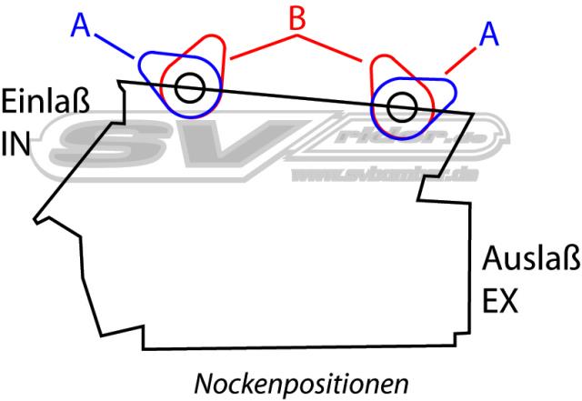

Hast du die Nockenwellen auch nach Anleitung ausgebaut? Welche Stellung hatten die Nocken beim Ausbau der Nockenwelle?
Siehe Bild:

Mach beide ventildeckel ab. Dann drehe den Motor so das bei "F" die vorderen Nocken beide weg zeigen und die Markierungen wie in der KB beschrieben stehen. Dann musst du den Motor 360° (1Umdrehung) drehen (wieder "F"), dann müssen die hinteren Nocken weg zeigen und die Markierungen stimmen. -> fertig. Zeigen direkt beide Nocken weg vom Block, dann hast du das o.g. Phänomen in dem Link.
Das Bild mit den Nockenstellungen ist für den Einbau das Falsche, so stehen die Nocken nur bei der Kontrolle des Ventilspiels! (1x"F" Markierung und 1x "R" Markierung) da hat ein User wohl etwas verwechselt....

So wie du es beschrieben hast ist es richtig.Zip-Freak hat geschrieben: Oder sind die genau um 360° versetzt, sprich, wenn der hintere keine drückt, muss der vordere drücken?

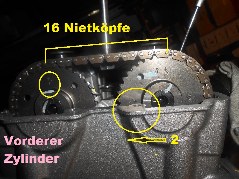

Re: Nockenwelle Einbauen.... dumme Frage?
So muss das am vorderen Zylinder aussehen, die KW-Markierung steht auf "F"
