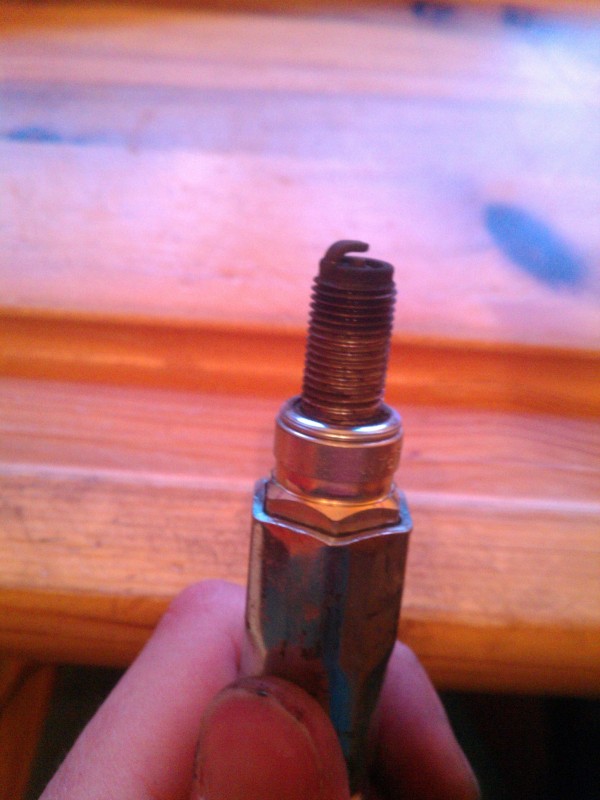

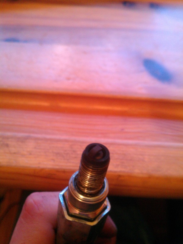

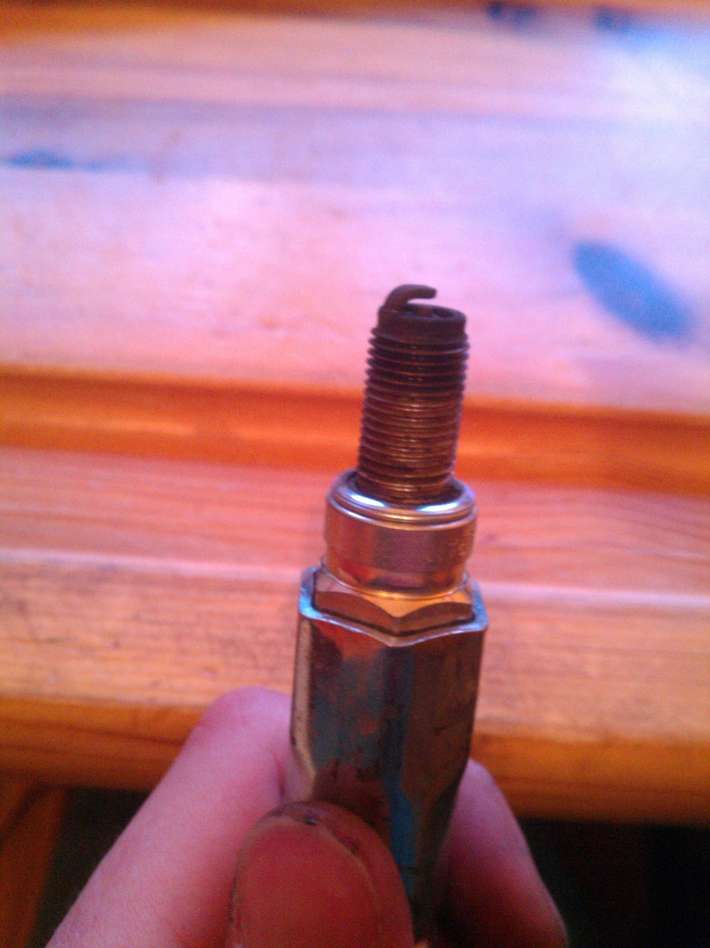

Hab eben mal die hintere Zündkerze kurz rausgeholt weil ich die nächste Woche wechseln will.
Was sagt ihr zu dem Kerzenbild?
Wenn ich nach Wursthunters Link gehe würde ich sagen, das Sie verußt oder verölt, wobei es nicht nach Öl außsah, ist.
Sie ist aber nicht so schön weiß wie auf den Fotos im Link.
Oder bilde ich mir das nur ein. Wurden zuletzt vor 4000km gewechselt.
Muss dazu sagen das ich die Maschine vorher kurz anhatte.

Beitrag von Dragol » 26.02.2014 18:21
Grullo hat geschrieben:Hab eben mal die hintere Zündkerze kurz rausgeholt weil ich die nächste Woche wechseln will.
Was sagt ihr zu dem Kerzenbild? ...
In welchem Lastzustand, und bei welcher Betriebstemperatur befand sich der Motor direkt vor dem Abstellen?
Das Kerzenbild eines Motors der in Stand gelaufen ist hat kaum eine Aussagekraft ...
Gruß: Dragol

Beitrag von loki_0815 » 26.02.2014 19:29
Zumindest darf die Kerze ein wenig fester angezogen werden, die Dichtung ist fast nicht gequetscht.
