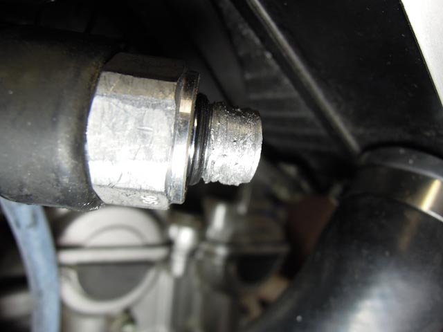

Hallo Leute,
ich fürchte ich hab gerade meinen Kühler zerstört. :( hell
Gibts da noch Hoffnung oder kann ich mir gleich nen neuen inkl. Thermoschalter besorgen?

Ich würde es ersteinmal so versuche:
Alle Bröckel entfernen und das Gewinde nachschneiden (mit Spiritus oder Petroleum).
Die Anlage für den O-Ring nacharbeiten, vielleicht mit einem passenden Senkwerkzeug (mit Spiritus oder Petroleum) oder manuell.
Das sollte eigentlich funktionieren.

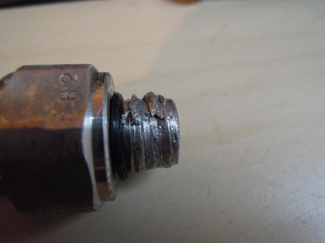

Vom Gewinde am Schalter ist fast nichts mehr übrig, höchstens zwei Gänge auf einer Viertel Umdrehung.
Ich besorg mir jetzt erstmal einen neuen (gebrauchten) Thermoschalter und dann hoffe ich, dass ich das Gewinde wieder zusammenflicken (lassen) kann.

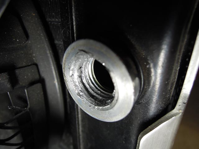

Also ween das Gewinde im Kühler rundherum so aussieht wie abgebildet, sollte ein Nachschneiden reichen. Die Frickelarbeit ist der Sitz für den O-Ring.
Hier ein Ersatzthermostat für 20 Eur: http://www.ebay.de/itm/Suzuki-SV-650-AV ... 2335990c47

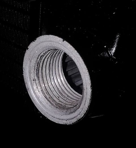

So sieht das Gewinde eines neuen Kühlers (K5) aus:
Thermostatgewinde Kühler K5
