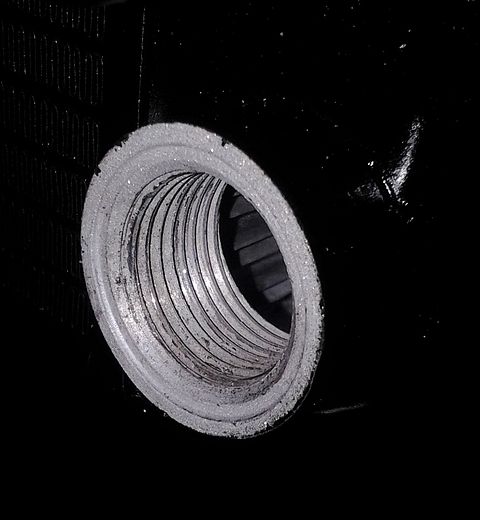

Also ween das Gewinde im Kühler rundherum so aussieht wie abgebildet, sollte ein Nachschneiden reichen. Die Frickelarbeit ist der Sitz für den O-Ring.

So sieht das Gewinde eines neuen Kühlers (K5) aus:
Thermostatgewinde Kühler K5
