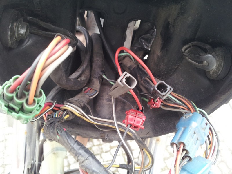

Update:
Obwohl jetzt Alles wieder funzt (warum auch immer?), kann ich diese Stecker nicht zuordnen. What ever....
Ich hab ein Foto gemacht. Vielleicht weiß ja jemand eines Tages, wohin die gehören

Re: Problem mit Kabelkontakt im Scheinwerfer
Hi, ja ganz einfach das sind die orginal Blinkerstecker von denen dein Vorbesitzer die Kabel abgezweigt hat. Also müsste das rote Kabel für den rechten Blinker sein, und das blaue für den linken Blinker. Fazit alles so lassen, und gut.
Gruß Sandro
