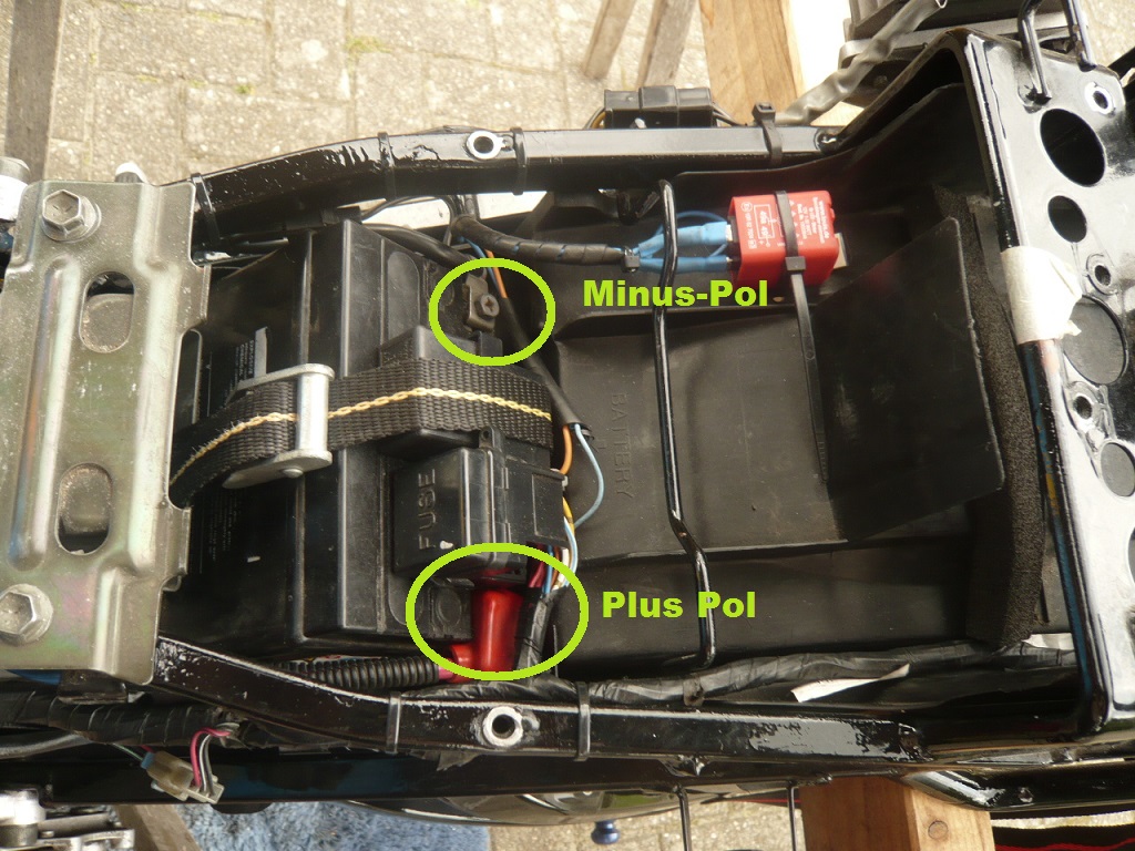

mach bitte ein Foto von den Kabeln, die du meinst. Mit "die kleine Kabel" dürfte keiner was anfangen können. Grungsätzlich kommt ein Kabelstrang an den Pluspol und einer an den Minuspol. Der für den Pluspol hat eine rote Abdeckung.

So muss das aussehen:
es werden die 2 dicken Kabel mit den Batteriepolen verbunden!
Der mit der roten Schutzkappe ist der Pluspol/Pluskabel !!!!!

Wie es schein ist bei der Maschine noch zubehör verbaut, das von kleinen Kabeln gespeist wird. Bei mir befinden sich unter jedem Pol noch 2 Steckerchen. 1x Heizgriffe und 1x Lade-Steckdose. Ich gehe davon aus das bei ihm auch sowas in der Art nachgerüstet wurde... Wer das aber wie geklemmt hat können wir hier nicht lösen, das hättest du dir bei der Demontage kennzeichnen müssen...

Hallo an alle, danke für die Tipps.. war wirklich noch ein Zubehörkabel ohne Zubehör :D Hab das mal ausgebaut, nun sieht das ganze wieder vernünftig aus...
