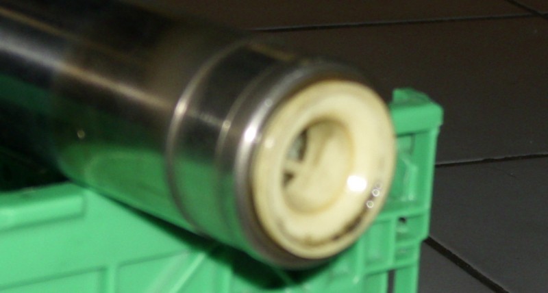

Jetzt hab ich mal alles zerlegt, und jetzt meine Frage: Das Plastikteil am unteren Ende des Standrohres sitzt knallfest, müsste das nicht frei beweglich sein? Und zwar im Standrohr? Stehe leider voll auf dem Schlauch :(
Könnt ihr mir mal auf die Sprünge helfen?

Aber was mach ich jetzt mit der zerlegten?
Gehört die helle Kunststoffbuchse (Foto) jetzt rein oder raus?????

Die Kunsstoffbuchse ist der Endanschlag und leicht Konisch. Das Teil sitz zwischen Gabelboden und der Dämpferlöte, wir also normalerweise mit der Schraube unten festgeschraubt.
Da hilft nur: Besenstiel ins Standrohr und rausprügeln das Teil...
Das ist übrigens hier das Teil Nummer 8.
Gruß Patrick

alles klar, hat gefunzt.
Denke, das ich jetzt allein klar komme.
